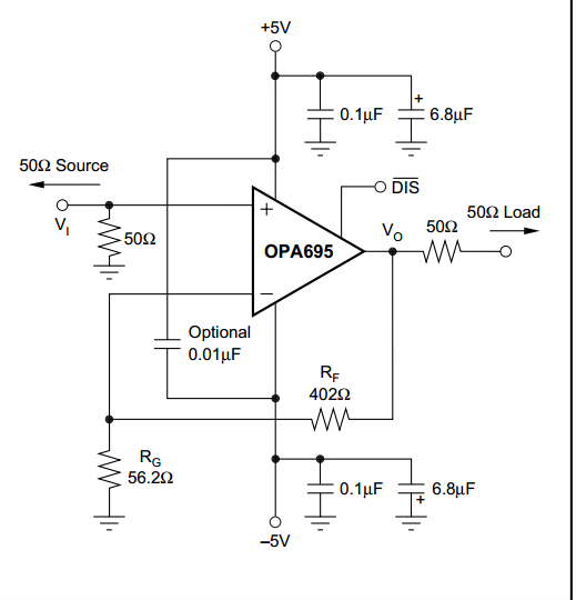

放大器阻抗匹配问题
Other Parts Discussed in Thread: OPA695
参考OPA695芯片资料电路
信号源给50mvVpp  频率为50MZ的信号,示波器带宽为150M,测得电路的输出只有248mv-Vpp,用示波器测电路的输入是28mv-Vpp,这是满足电路的放大倍数关系的,,但是信号源输入50mv,按道理输出应该是400mv左右,,当把输入端的对地50欧姆电阻去掉时,输出是420mv,满足电路的放大倍数设置关系,,,请问一下这50欧姆匹配电阻会使输入信号衰减,,那么在多级放大器设计时,这个电阻需要加吗?还有输出端接的50欧姆电阻也会改变输出端的频率特性,这是怎么回事?
