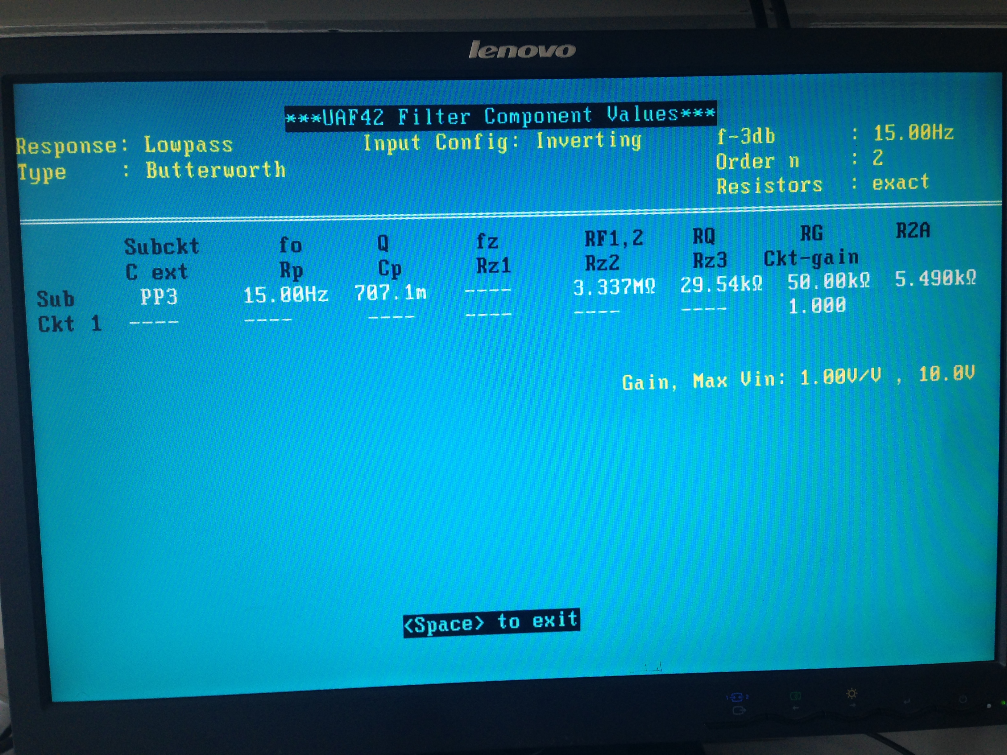

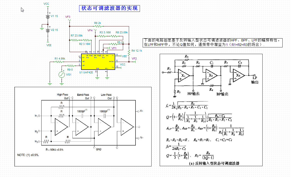

如何通过uaf42设计一个低通滤波器
麻烦问一下各位大神,就是我用filter42设计了一个低通滤波器,那上面直接给出的电阻值加到哪个地方,看它那电阻标值与芯片手册上的不一样啊?我的邮箱地址是:2012120029@cqupt.edu.cn
