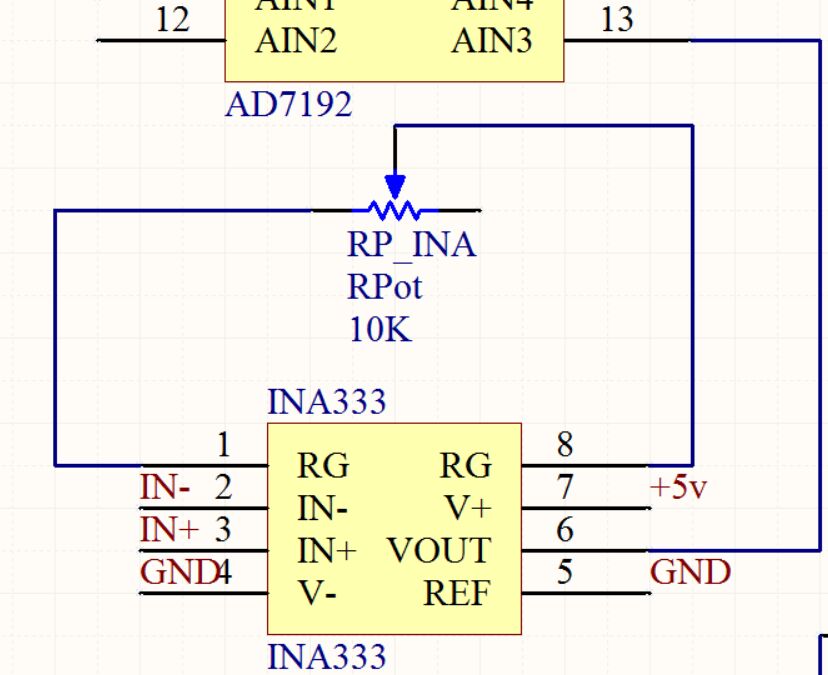

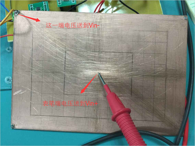

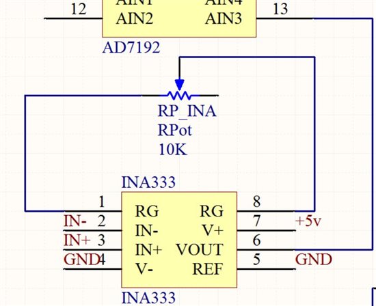

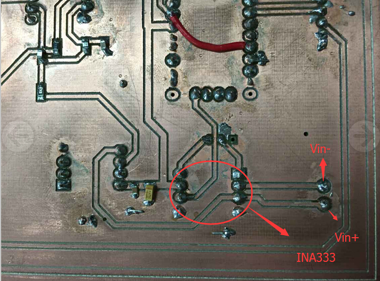

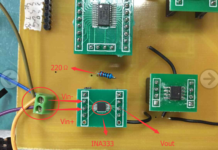

        我在使用INA333的时候发现芯片有时候会发生放大倍数突变的情况。
        1、8脚之间接了一个电位器,用于调节放大倍数;
        V+:+5V;
        V-、REF:0V;
        差分输入电压为0.1mV。
        正常放大时,输出端为20mV左右(即放大了200倍),但是有时会突然变为40mV左右(差分输入值基本不变的前提下),再过一会儿会恢复正常,这可能是什么原因呢?是不是芯片坏掉了?我想芯片应该不会这么脆弱的,换了好几片了,都有这样的问题。
        大家有没有遇到过类似的情况,还望各位能帮忙解答一下,谢谢!
