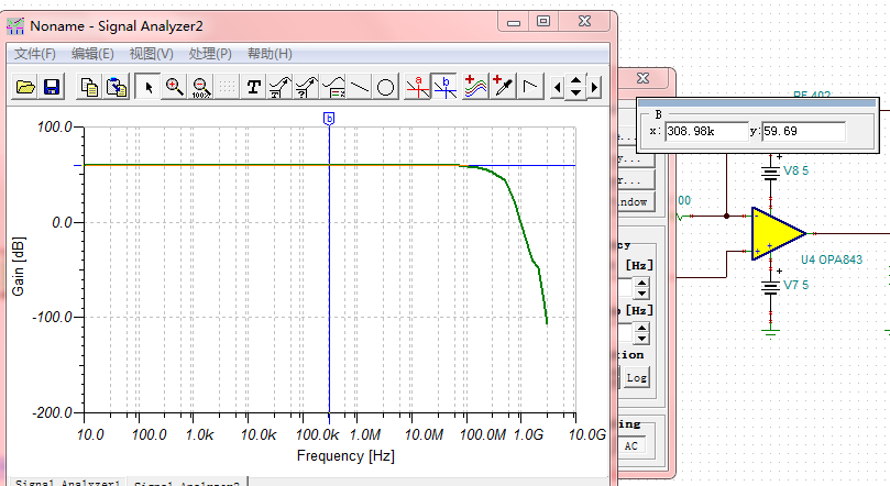

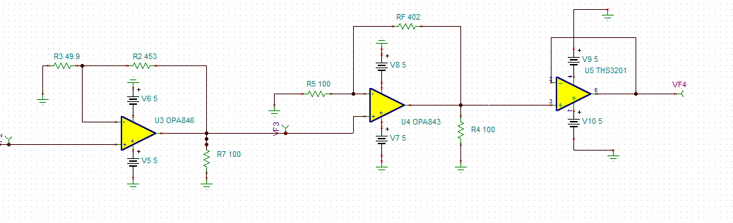

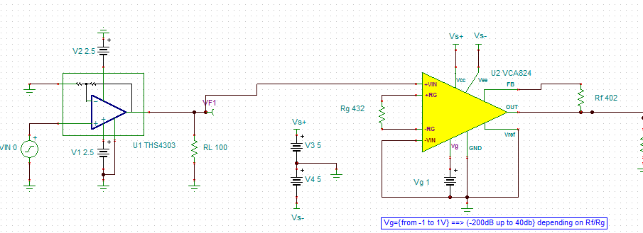

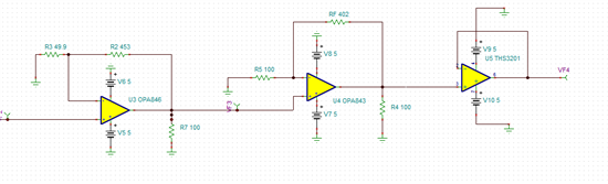

本人要设计一个带宽为200Mhz,增益60db以上的射频宽带放大器,已经确定前级使用ths4303,后两极试过vca824,vca820和opa695,但整体带宽和增益达不到要求,求大神支招
