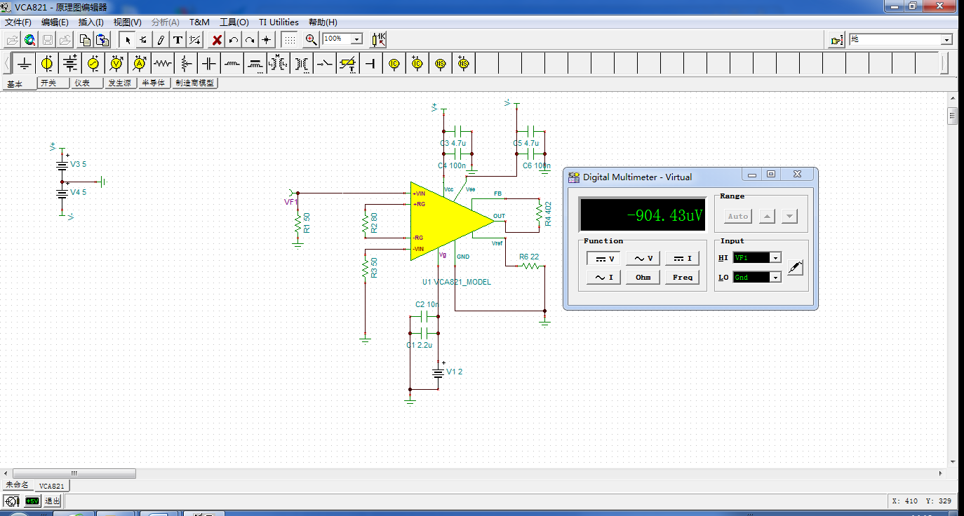

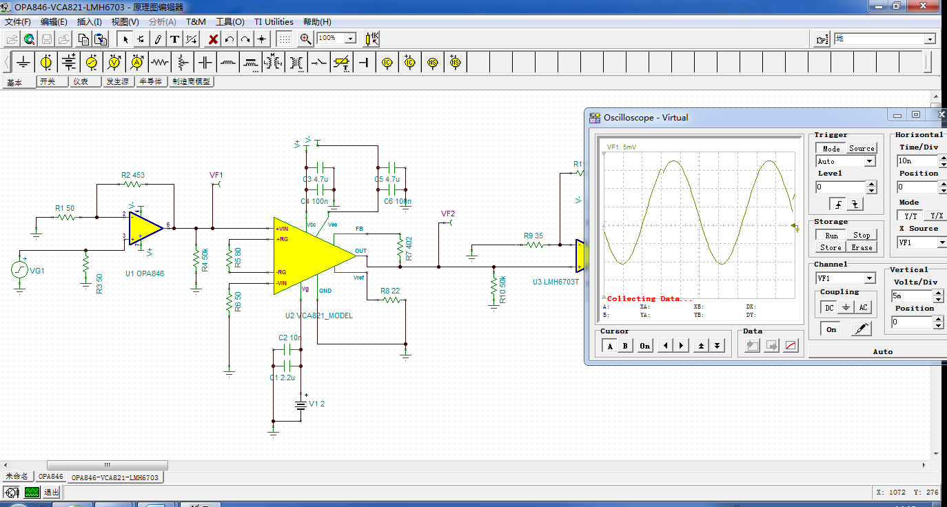

请教大家一些问题,我的三级放大器的第一级输出无直流分量,但是第二、三级输出出现直流分量,将第二级单独仿真发现是输入端的问题,请问怎么解决?另外图一中的R3 R4 R10是必需的吗?如果删去是否会对输出波形产生影响?

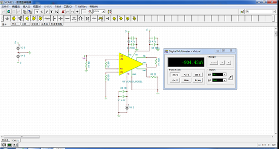

请问你是要设计一个交流放大器还是直流放大器,如果是直流放大器,使用的是哪个器件做的仿真,放大器放大倍数是多少? 芯片定义的offset是多少?
设计的是一个射频宽带放大器,用的TINA仿真的,放大倍数各级都是十倍,一共1000倍,没有设置offset。。。
