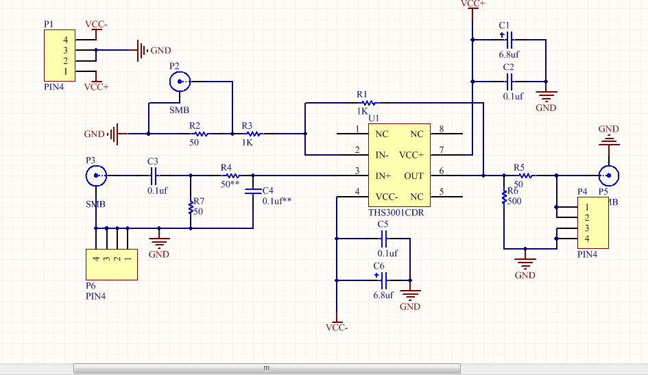

关于THS3001CDR放大成了衰减器的问题,急急急!!!
Other Parts Discussed in Thread: THS3001
我最近用THS3001做了一个增益为2dB的放大器,但是测出来却是输出信号衰减了一倍的衰减器,输入信号是频率为1KHz,幅值为1V的正弦波;
原理图和PCb 图如下。带星号不焊。
  • 亲;1kHz吗?你的输入太糟了。0.1uF配50ohm后的时间常数是5uS,截止带宽比你信号高了200倍!每差一个倍频就有1.414倍衰减欧。呵呵;所以,你的输出就惨了。
    如果信号源可以接受50ohm阻抗,建议C5增加到不小于22uF。这时,你的系统就可以放大这等频率的信号了。
