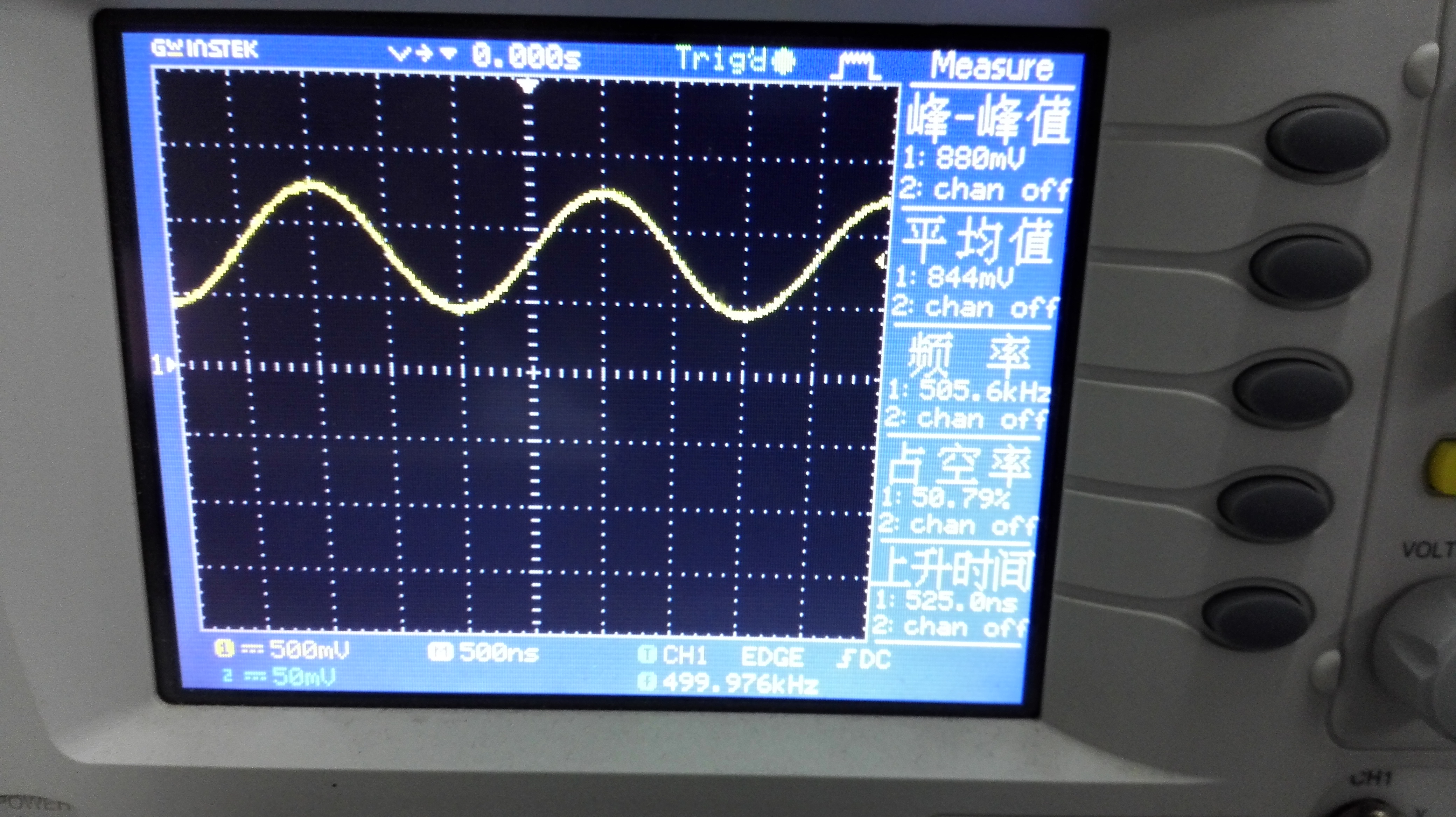

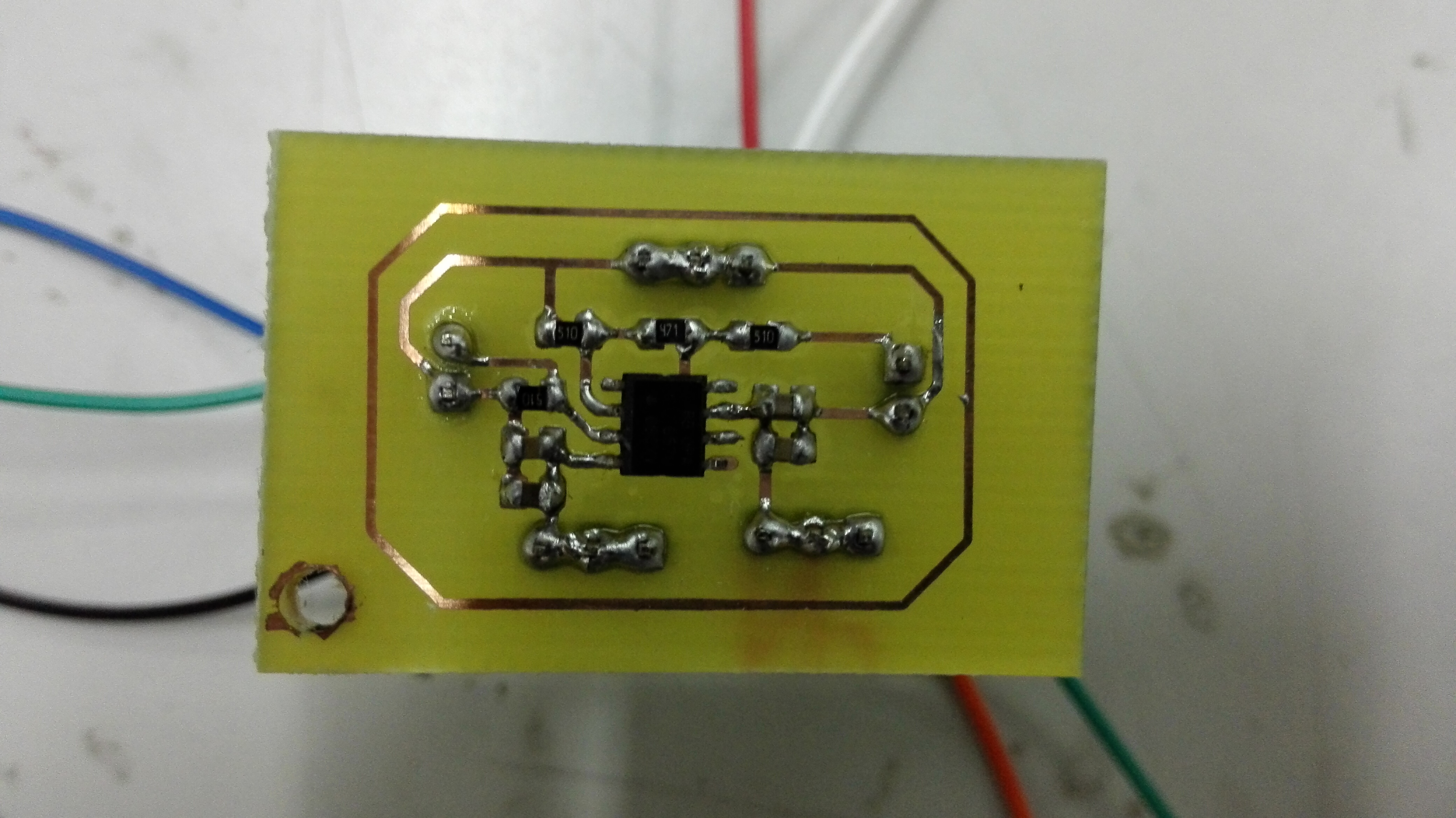

今天按照datasheet里这电路做了块板,如下:
原理图:
PCB:
实物图:
输入信号如下:
输出为:
可见存在约0.85V的直流偏置,交流部分放大了约3倍(可我的电阻选择是要放大约10倍的啊),切换输入信号大小后偏置不变,如下:
输入:
输出:
而这回交流部分放大了约2.66倍,有小幅降低。

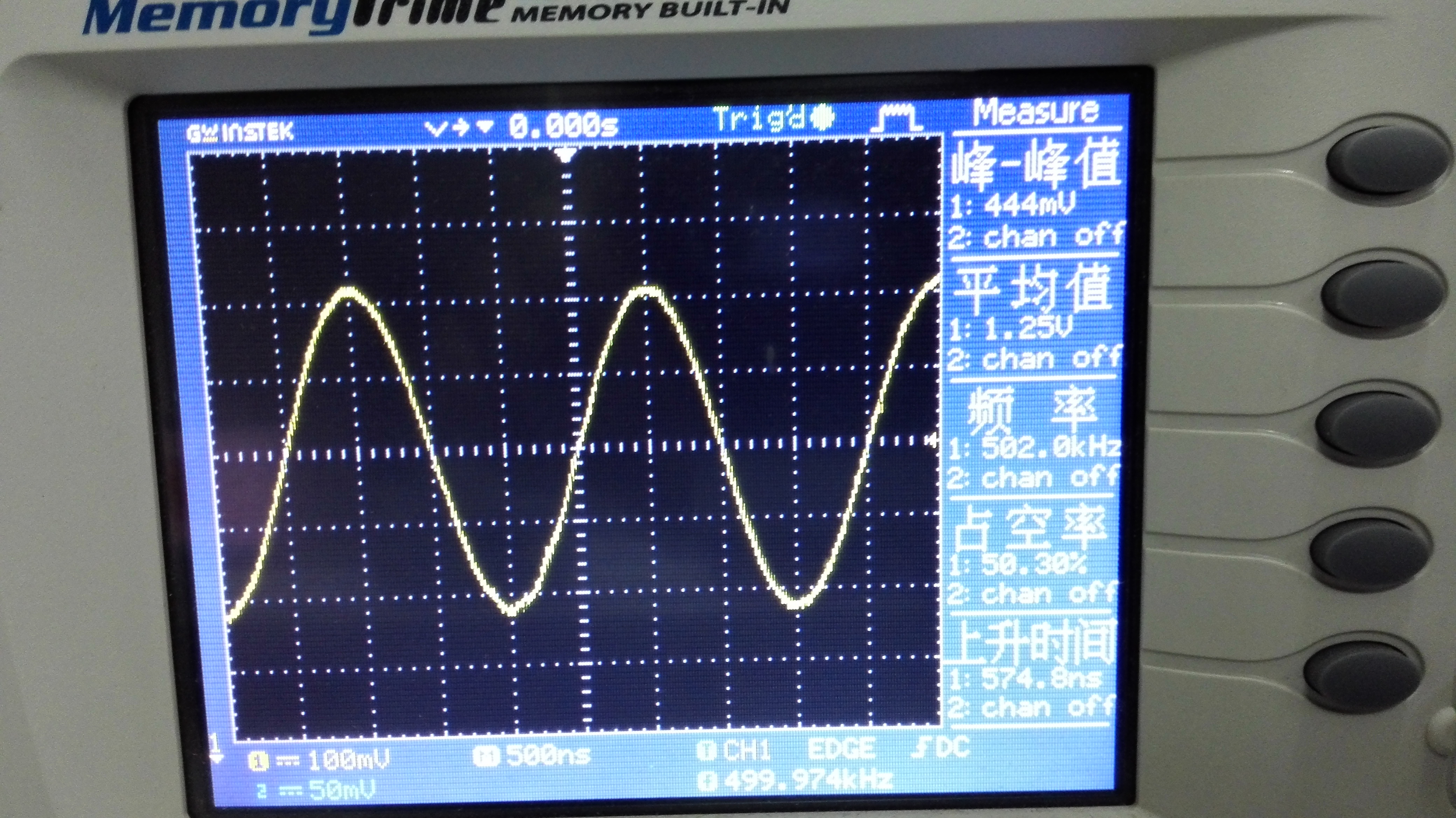

我试着将反馈电阻由470换成1K,结果直流偏置增大了,放大倍数也增大了但还是不正确(不是1000/50=20)。如下:
换1K后输入:
换1K后输出:
可见直流偏置变成了1.25V,交流放大倍数为4.44。
综上,我主要有三点疑惑:
1,为什么会有这么大的直流偏置,怎么解决?
2,为什么实际放大倍数比我设置的值小很多?
3,为什么改变输入信号大小会影响放大倍数?
