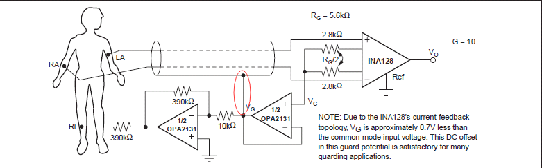

各位工程师早上好。
      我参照INA128手册里的ECG Amplifier with Right-Leg Drive
除了途中貌似屏蔽线的那一条没接,其他都按手册来。
那请问后面Vout是否能较为清晰得用示波器看到心电信号,还是说高通低通限波一样不能少,

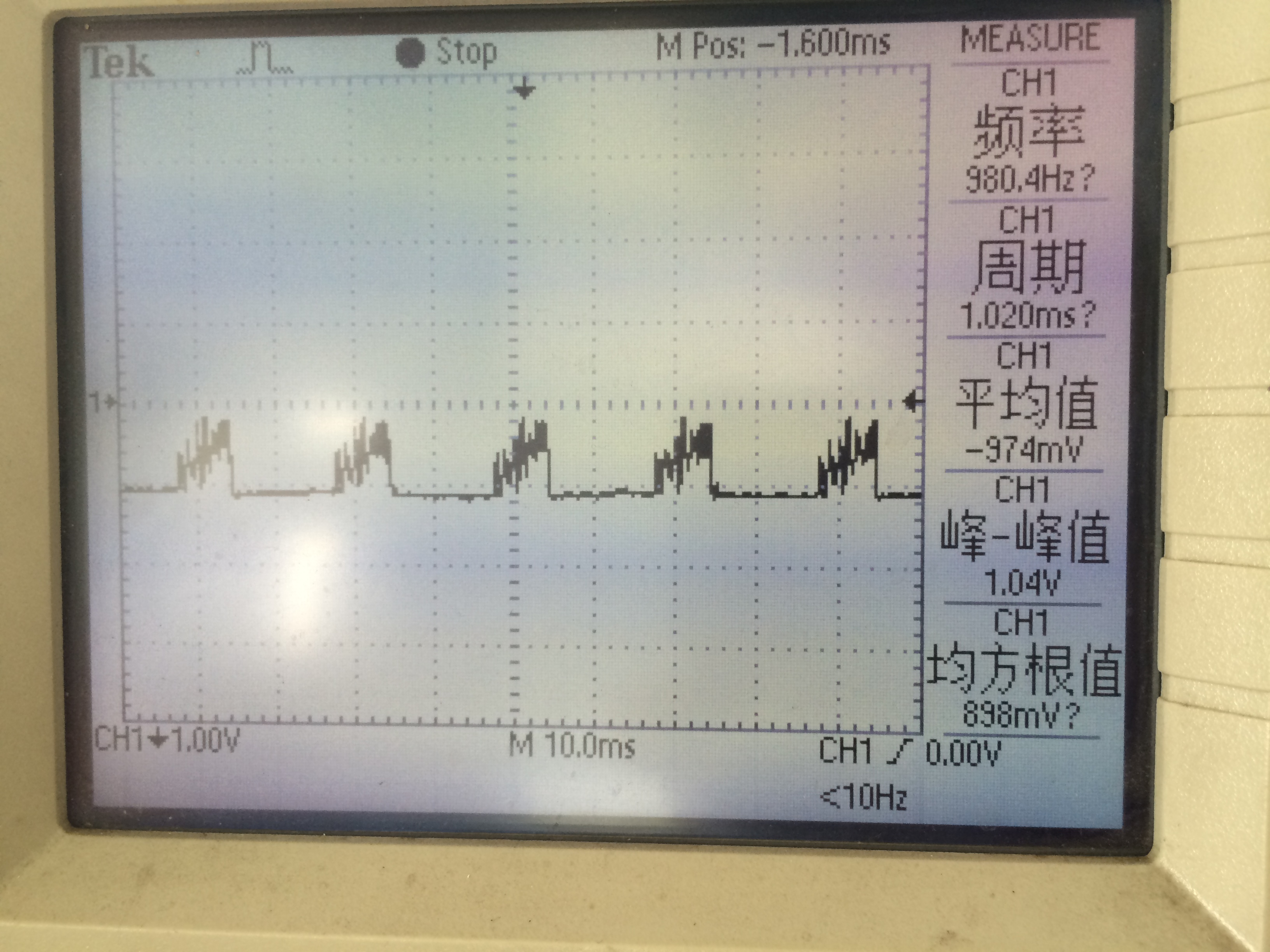

PS现在我出来的波形
各个小波形间隔20ms,好像50hz的变种。
求助亲爱的工程师们。是否50hz限波非常重要
