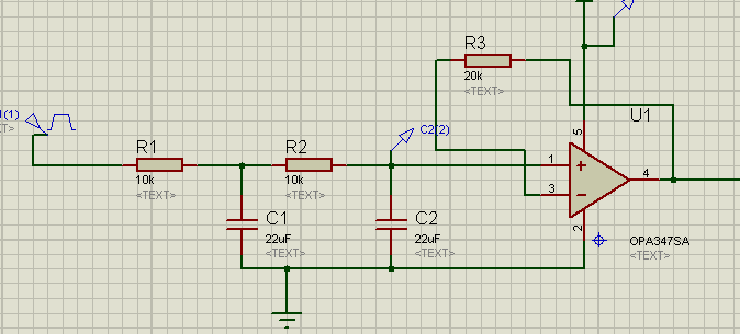

请问各位前辈,现在需要实现两线制4-20mA传输,前面输入为电压3.3V,占空比16%~80%的pwm,经过低通滤波然后接了个运放,这样电压范围大约是0.53V~2.7V。但是Vin手册是要求0.8~4V。现在考虑吧pwm电压升为0~5V解决问题,但是光耦或者74系列功耗有点高。请问前辈们在xtr115这里有什么处理方法没?谢谢各位前辈 ,附件是低通滤波电路跟运放
