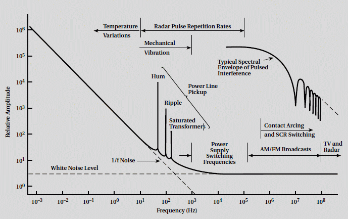

OPA2188高系统精度的8.8 nV/√Hz低噪声?1nV/rtHz?电压噪音源频谱密度分布?(+﹏+)~晕
噪音也叫做噪声,简单说,噪音就是无规则的波动。
作为电压基准、电压源,理想情况就是无噪音,电压一直保持不变。
但是实际上,噪音总是或多或少存在的。有了噪音,基准的重复性就不好,也就是短稳不好,多次测试的结果就有差异。
因此,噪音、噪声、短稳、重复性,在这里可以认为是一个意思。
常见噪音可以分成
1、白噪音,也叫约翰逊噪音,是热运动引起的,所以也叫热噪音。在比较高一些的频率上,噪音随频率变化是平的。
2、粉红噪音(1/f噪音),机理比较复杂,一般认为主要是来自于晶体缺陷、表面不稳定性所引起的复合电流的涨落。
图:电压噪音源频谱密度分布(来自Keithley Low Level Measurement)
横轴是频率,左边是低频、超低频,主要是1/f噪音,右边是比较平的、不随频率改变的白噪音。另外还有其它多种,大部分为外部的噪音。
有没有在具体的解释呢?目前datasheet 都是nV/rtHz
运放的噪音,都是用uVpp来表示而不是用rms来表示,大概是因为uVpp比较容易在示波器上观察出来。 那怎么看齐对比一下?
