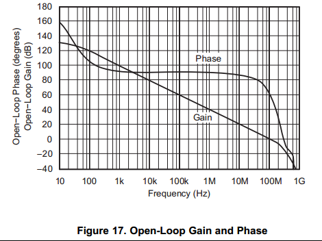

带宽一般用增益带宽积G*BW表示。单位增益带宽就是增益为1时的带宽。
从运放的开环波特图上可以看出,运放的开环增益曲线在很宽范围类都以-20dB衰减,也就是增益带宽积不变。增益大,带宽小,反之亦然。
请参看下图(截图来着opa354 datasheet):
