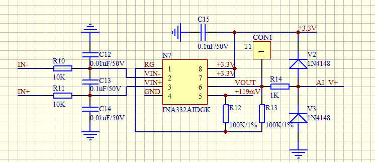

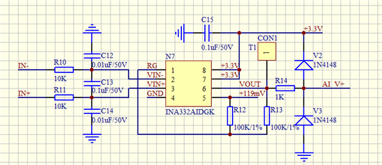

如图电路,前端为压力传感器差分输入,如何控制INA332的输出温漂,电阻该如何选取,高精度还是低温漂,选用多少合适?
只有高精度的电阻里才有地温漂的分类.
电阻的阻值就看最大信号范围 AI 能承受的最大输入范围.
