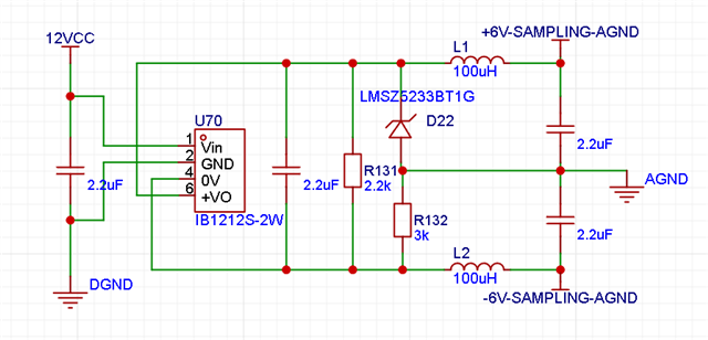

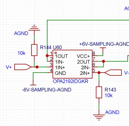

opa2192采用如图所示的正负6双电源供电,
输入端接了两个下拉电阻,因为如果不接下拉电阻,运放输入端悬空时会导致自激振荡输出一个公频的正弦电压,在接电池两端时,电池处在充电状态,电路板的地与电池的负极连接,电池电压在4v以下,在测量电压的时候发现电压跟随器经常故障,体现在输入端和输出端有一个非零的电平,且每次故障电平大小不一样,该芯片内有两个运放,每次故障的运放也不一样
,想问一下有没有什么办法避免这种运放经常故障的情况以及我的电路设计是否有问题
