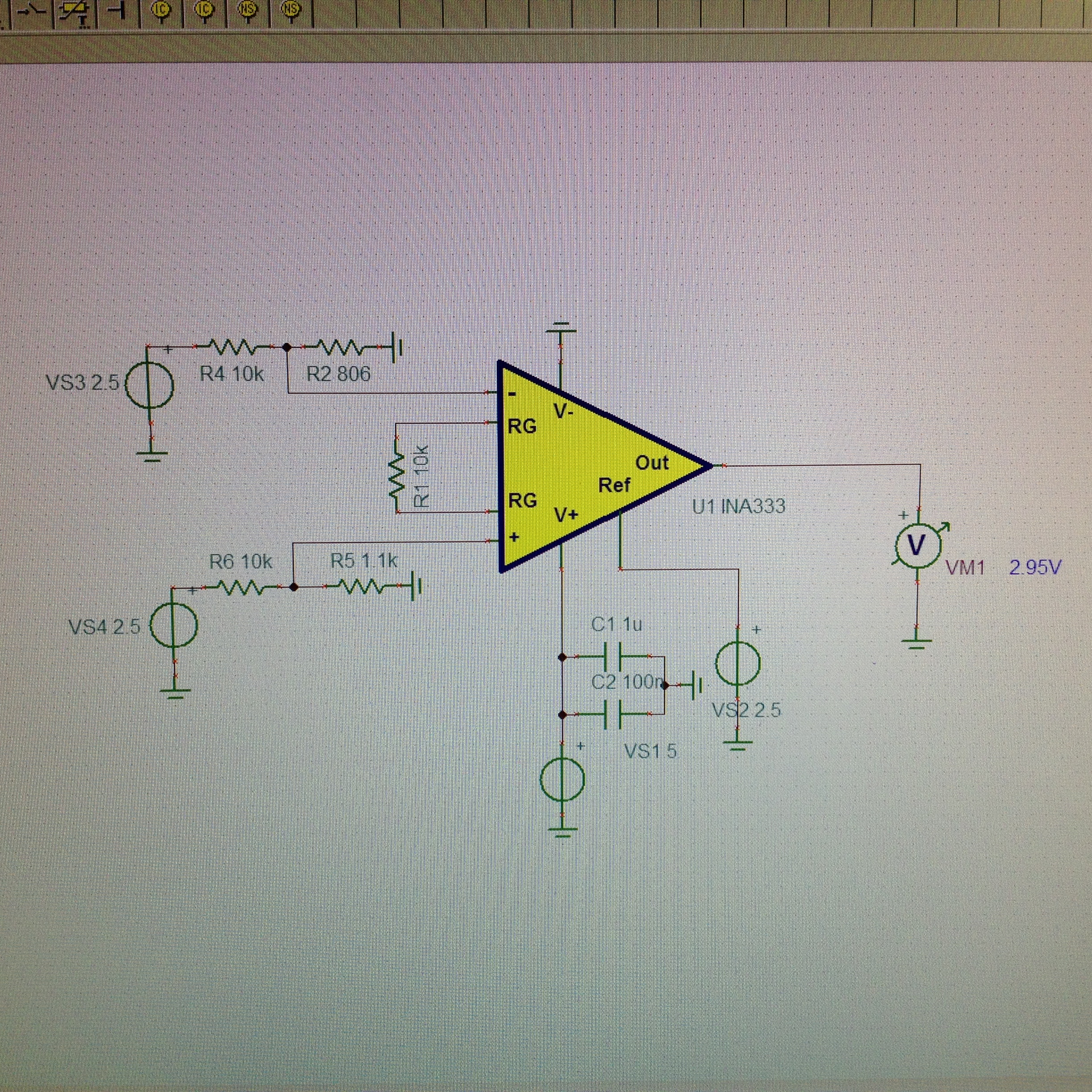

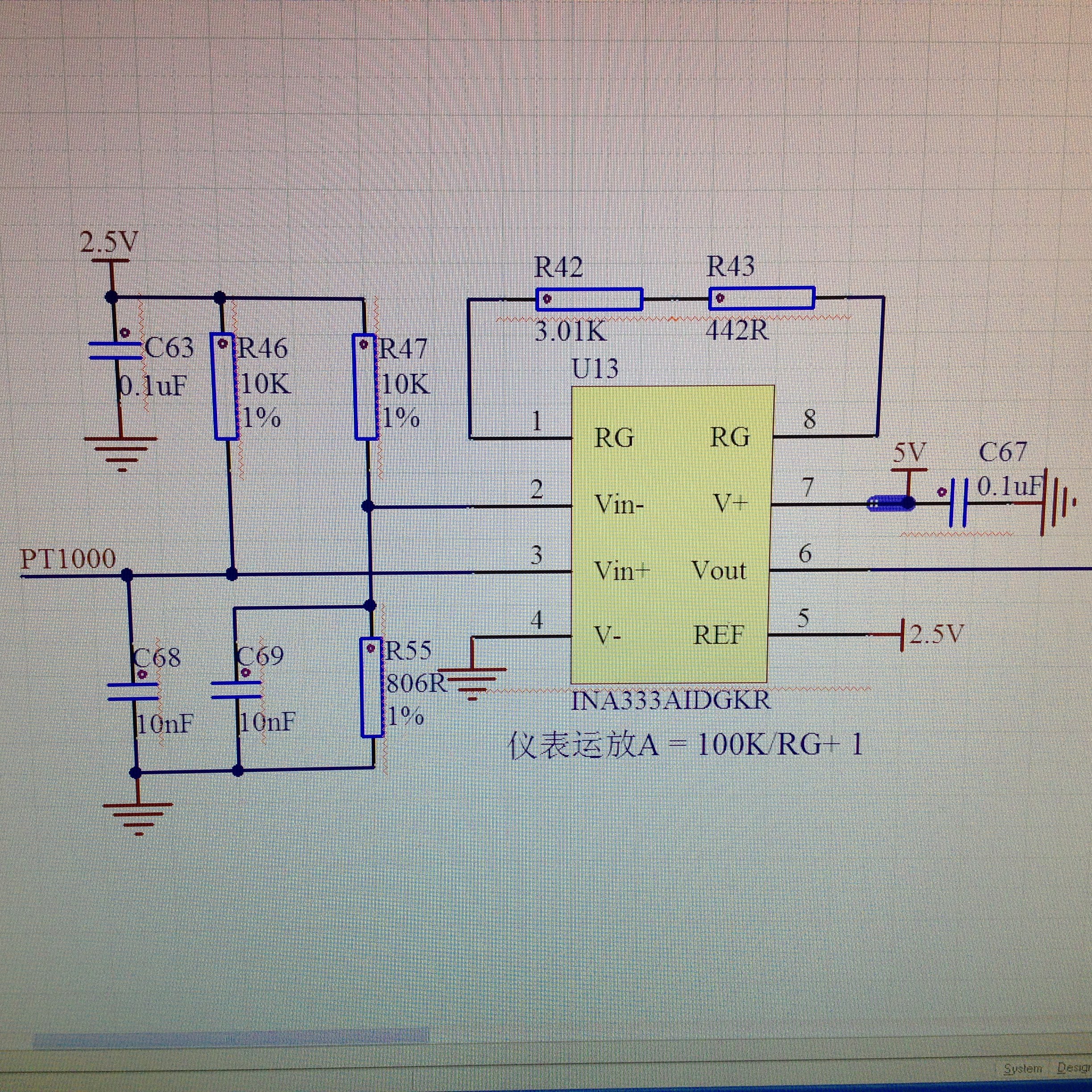

1、采用PT1000热敏电阻作为温度采用
PT1000的温度采样信号输入到INA333的正相输入端,芯片采用单端5V供电,INA333的反相输入端采用电阻分压方式将该管脚电压控制在0.186V,INA333的参考电压管脚接2.5V基准电压,运放设置放大增益为30倍,但是发现芯片输出电压不按照设定比例放大?
原理图如下。

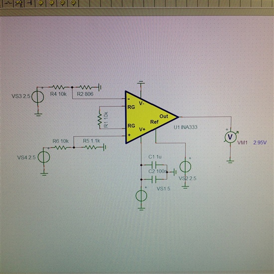

2、我用TINA软件仿真了一下,仿真图如下,芯片采用单端5V供电,增益电阻Rg设置为10K,INA333的参考电压管脚接2.5V基准电压,理论计算的话 Vout=(0.248-0.186)* 11 + 2.5=3.182V,但是仿真结果却是2.95V?
