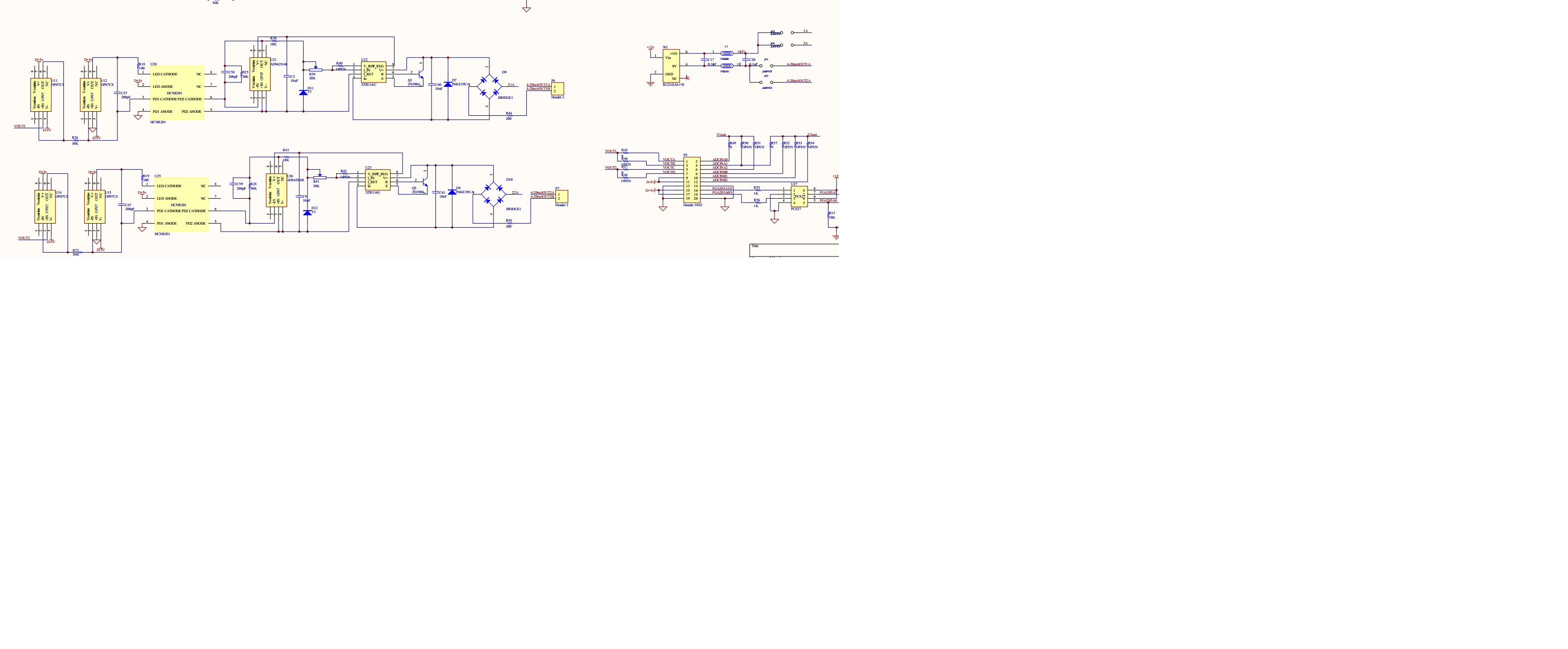

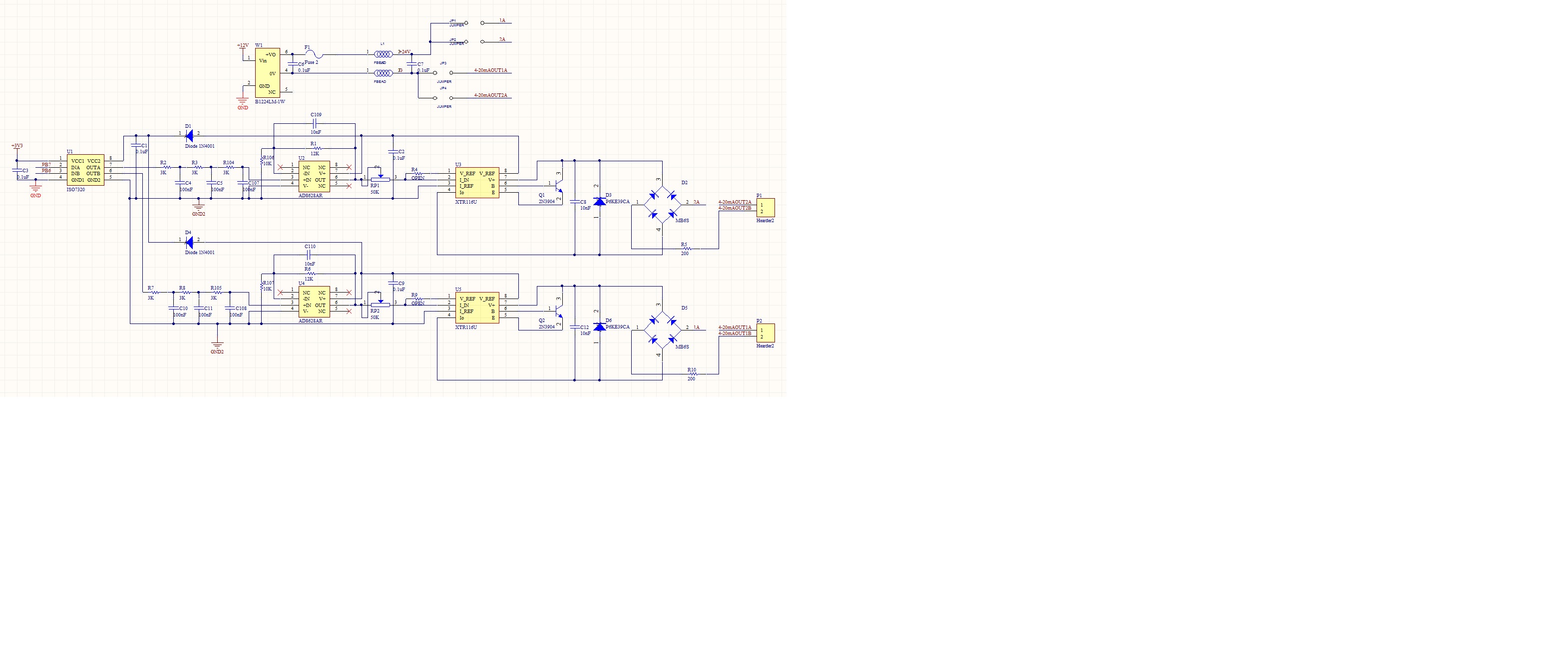

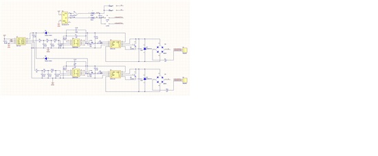

你好!
我用PWM波控制XTR116u输出4~20mA电流,图见附件。改变PWM波占空比可以在U2及U4的Pin6测量出0.8~4V电压,但是U2PIN6是0.8V时P1输出电压为1V(P1接250欧姆电阻),当U2Pin6是4V时输出P1输出电压只有3.74V。处理方法:1:改变Rp1电阻值,P1输出电压只能降低,不能提高(P1该时刻理论应该是5V),2:提高U2Pin6电压,P1输出电压也没有变化。
测量结果(U2Pin6是4V时):1:D3两端只有15.8V。2:断开P1端电阻,测量P1端电压为23.8V。
两路4~20mA现象相同。
求赐教!!
