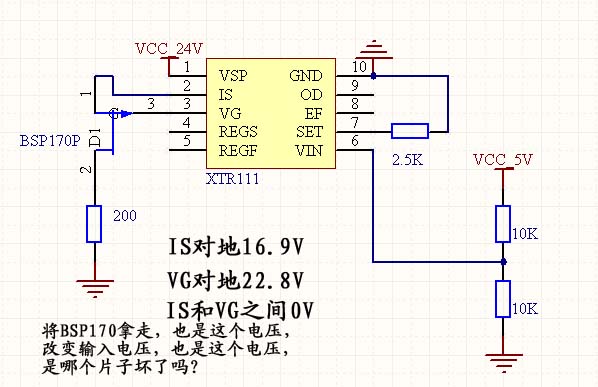

不知道是哪出问题了。
看看电路应该是能够工作的.. 从手册看都有一个限流保护的三极管电路, 是不是保护的要求很高.
从你的描述, 我怀疑 BSP170P 这个管子有问题
按照图上的配置 应该是输出10Ma ,应该是没有问题的。你看看 OD 与EF脚 是不是需要接某个固定电平才能启动这个IC的功能呢。!?
