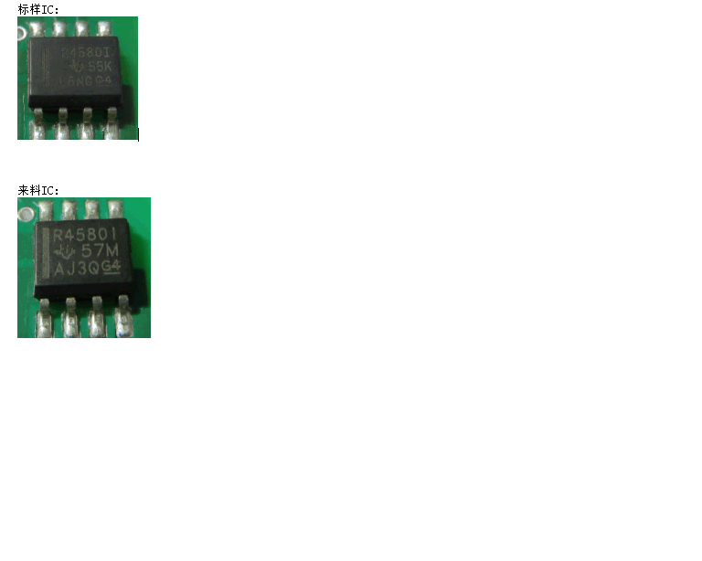

有个事情请教,买了的RC4580IDR,可是两个标示不一样,请教是否都是TI原厂生产??
是否出自原厂,只能看购买途径呢,即使丝印都符合TI命名标准,如果不是代理商购买的,也无法判断是否出自原厂呢。

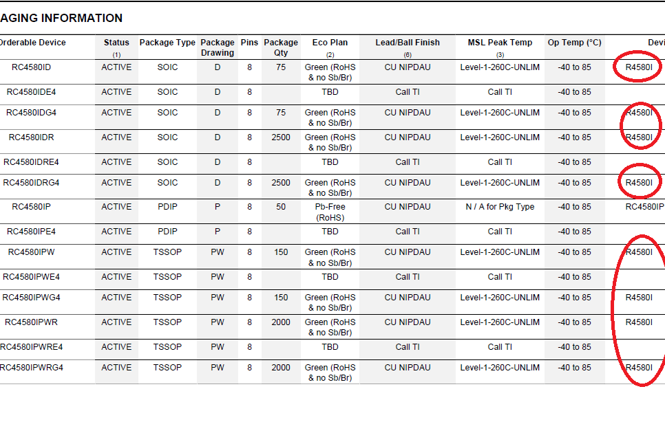

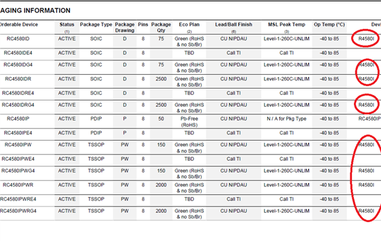

从这两款的表面打印来看,RC4580IDR的top side为R4580I这是不可改变的,第二行和第三行分别代表了封装地和封装时间,所以有差异是正常的。
R4580I是top marking,然后根据完整型号(比如R4580IDRE4)再判断芯片表面的完整打印情况,里面包含了封装地和封装时间。
