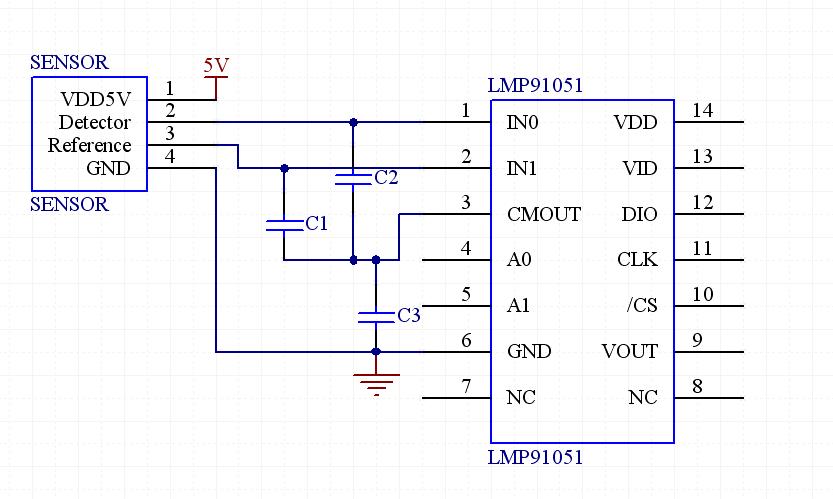

lmp91051 可不可以用到热释电红外气体传感器啊?比如PYS3228TC
亲;一般场合;没问题,可以用。你打算做成啥样?
因为我只有热释电的红外气体传感器,但不知道lmp91051连接热释电的如何连接,我画了原理图,麻烦管理员帮看一下,这样连接能不能用啊
