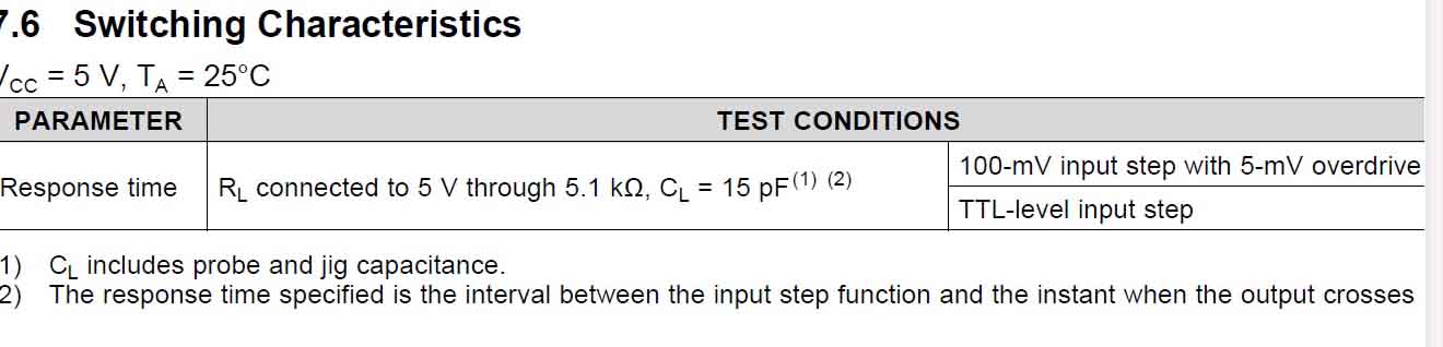

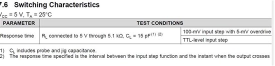

response time反映了比较器的速度,TL331的response time指的是当输入信号进行比较,输出电压达到1.4V的这个时间间隔,一般比较器的反映时间为us级的。
