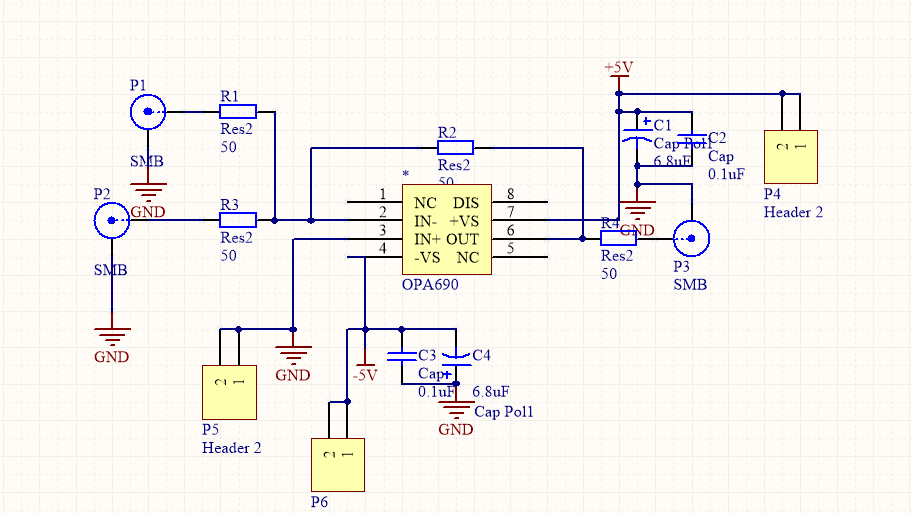

我用OPA690设计的一个加法器电路,仿真可以通过,但实际做出来却不能实现功能,而且芯片发烫,想知道是这个电路的有没有问题。我用频率1Khz,500mV的信号做的输入。
50欧姆的反馈电阻是不是有点小,1KHz的信号通常不需要使用50欧姆这么小的电阻,可以改为500欧姆试试。测试的时候,先测量静态工作点,后测量交流放大性能。
