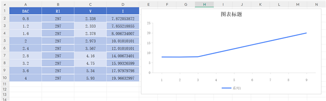

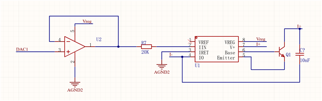

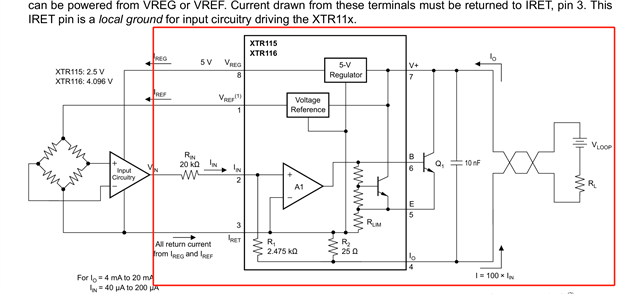

电路与截图中红色方框一致,VIN使用外部电源提供,VLOOP=12V,RL=300Ω

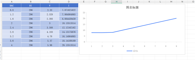

测试结果在小电流时不可调,参考下图
