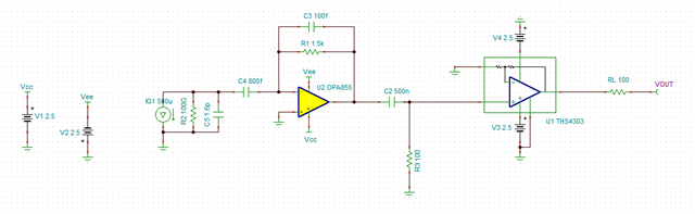

THS4303: 第一级使用OPA855,第二级使用THS4303进行两级放大
Part Number: THS4303
Other Parts Discussed in Thread: THS4509
各位大佬们,目前是做到带宽1.16G,增益73.88dB,想给这个性能再提升一下,大佬们有什么好主意吗Bow♀️Bow♀️Bow♀️(三鞠躬)
