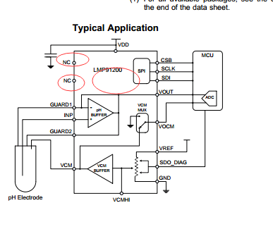

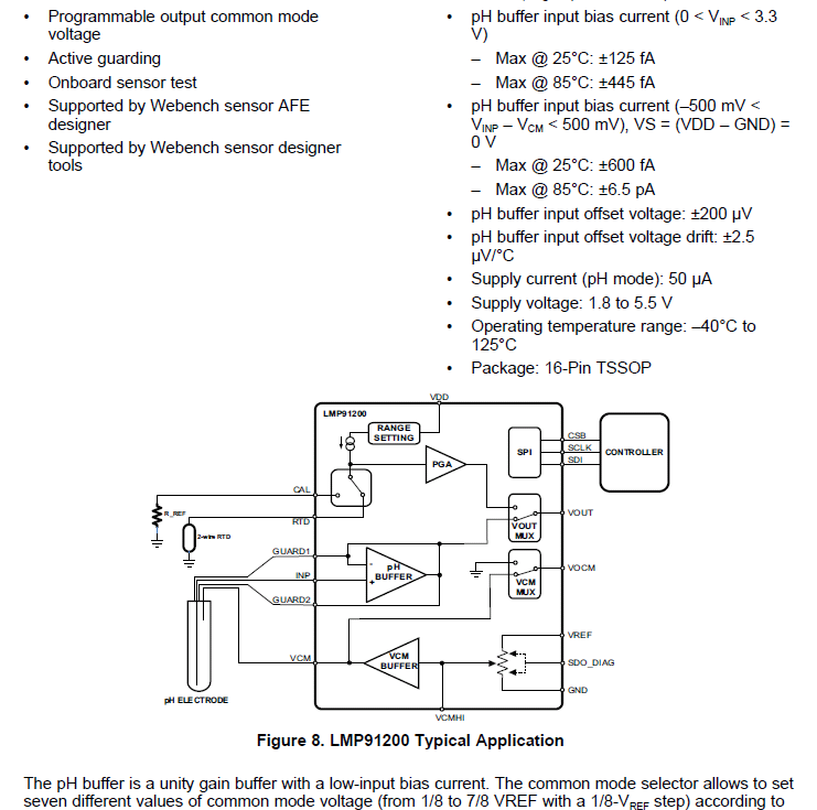

lmp91200的功能和参考设计上不一样,是芯片更新了吗
Other Parts Discussed in Thread: LMP91200

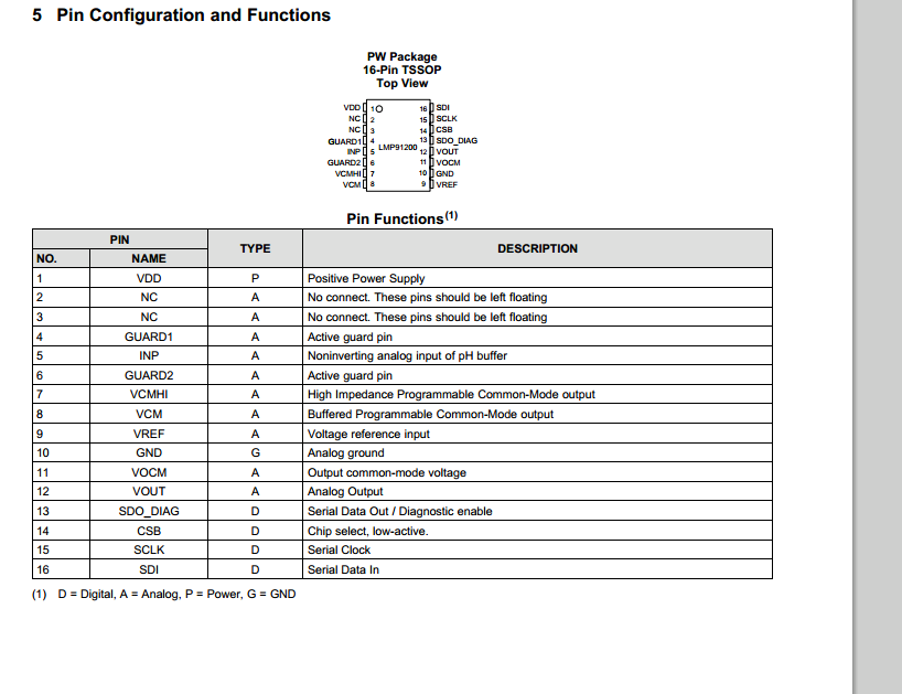

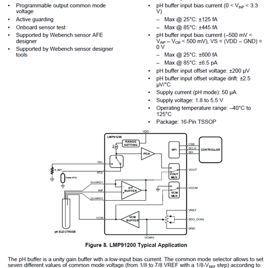

我想用LMP91200做一个PH值传感器,根据TI的参考设计发现芯片资料和参考设计上不一样,红色部分
这中间少了一部分
是现在新版本不支持测温度了嘛???????
  • 亲;并无不同,只是画法不一样而已。最上面图画出了空脚,而是否画出空脚与原理 本质无关。另外;原理图上器件管脚的位置与物理位置无关,不要一一几何对应。
