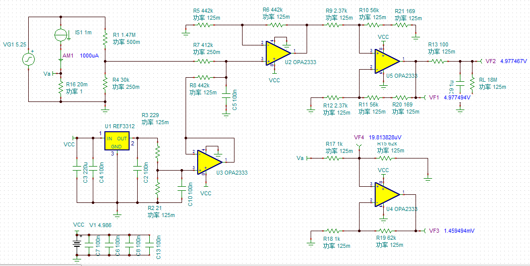

大家好,小弟是菜鸟,第一次设计运放电路、第一次发帖子,向各位大神请教!望各位不吝赐教,有写得不好的请多指点!
我用OPA333/OPA2333的芯片方案对USB电源进行电压电流取样,电压采样电路前级采用同相求和电路(U2输出电压为VF6+VF5,VF5为参考电压105mv),来兼容输入电压范围-5.25V~5.25V,后级采用差动放大电路,放大倍数为56.169k÷2.37k=23.7。电流采样电路采用差动放大电路,放大倍数为62k÷1k=62。
我的设计要求是电压精度为0.01V,电流精度为1mA;电压的采样基本没什么问题了,但电流的采样为什么偏差这么大?图中电源电压VCC=4.986V,VG1是模拟USB电源最高电压为5.25V,IS1是模拟USB电源最低的输出电流1mA,经过0.02Ω的采样电阻后,采样输入电压为20uv,放大62倍后输出应该为1.24mv左右才对啊,为什么偏差这么大?请问有什么好方法可以消除这么大的误差?请各位大神赐教!小弟不胜感激!
