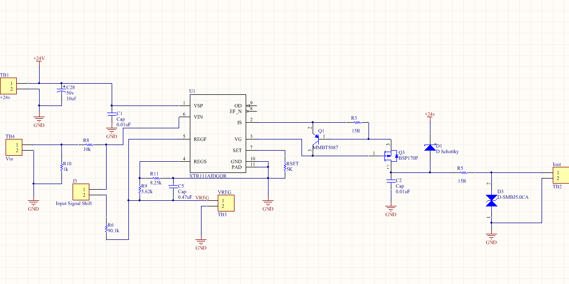

第一次使用XTR111,我根据你们demo板提供的电路图做了一块板子,可是输出没有反应
TB1开关电源 输入24v
TB3 输入5v
TB4 输入3.5v
直接用万用表电流档测试TB2 没有任何输出,请教一下这个图纸对么,具体调试时候可以测量哪些位置来判断器件是否正常工作
OD脚默认内部是上拉,没有使能输出,需要接地拉低才能有输出。
另外芯片4,5,6,7脚的电压都对吗?
你可以看下XTR111的内部架构,REGF是内部regulator的输出,可以给外部电路供电,REGS是内部regulator的输入端,以3V电压做参考。
如果0~10V输入,那么根据Iout=10(Vin/Rset)得不到4mA的输出,最小也是0mA的输出,所以可以按照datasheet的Figure43组成一个电阻分压电路, 你的理解是对的,需要10V参考电压。可以使用REGF做10V参考,因为REGF可配置3V~12V的输出。
请问Q1的作用是什么?如果将其去掉,将Q3改为PNP三极管,而在基极与U1的3号脚之间串联电阻,实测有较大分流该如何解决?该电路输出电压能否稳定?
