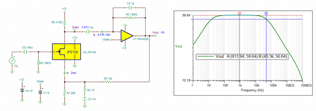

敬爱的工程师您好,我想用JFE150 Ultra-Low-Noise Pre-Amp中的电路进行高源阻抗信号放大,但我在工作带宽和放大倍数设置时遇到了问题,按照文档中的方式并不能很好的调整,按文档中搭好电路直流偏置也不是2mA,对于电路的原理我希望您能清晰的解读。万分感谢您的回复。

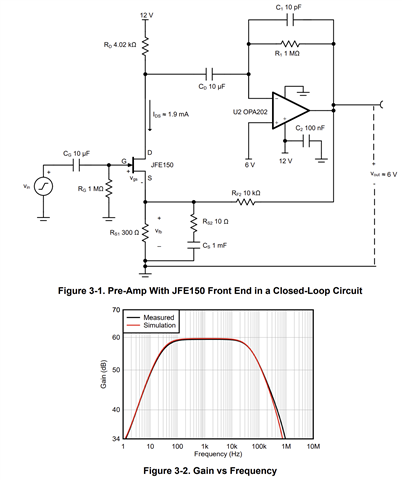

你试过使用EVM吗?它已经按照与应用程序注释相同的配置进行了设置。请参阅下面的测量结果与模拟结果。

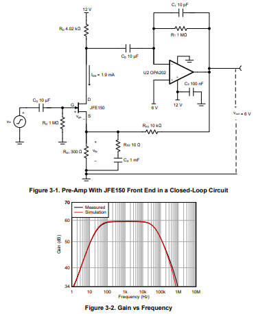

你指的是这个电路吗?
https://www.ti.com/lit/ug/slpu009/slpu009.pdf?ts=1746504567908
这个是仿真文件,对于JFET,漏极和源极默认导通或导通。您必须使用电阻器来设置直流偏置电流。

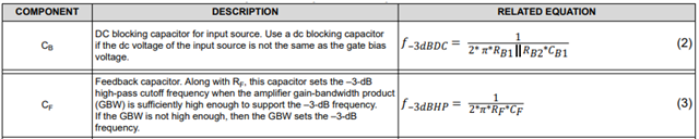

LPF和HPF由以下两个方程式确定。
