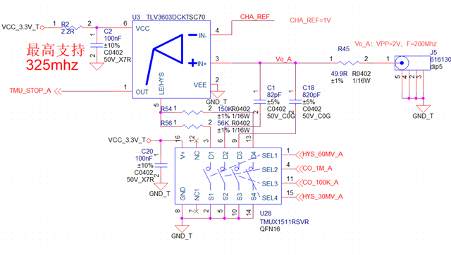

我在使用TLV3603DCKT的时候,供电电压VCC=3.3V,VEE=0V,输入信号是100Mhz,VPP=2V的正弦波,设置的比较电压是1V。
原理图如图:

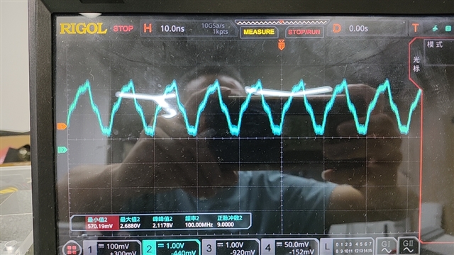

我在输出端U1的1口测试的波形如图:
,输出波形的最小值是570mv,最大值是2.68V,但是我看规格书上说,上升沿是可以到750ps,这个测试的波形上升沿名言大很多。
请问这有可能是哪方面的问题?谢谢

如果输入信号存在失真或幅度不足,可能导致有效压摆率降低,从而影响上升时间。
输出负载电容过大,导致上升时间延长。
高速电路对布局非常敏感。比较器的输入和输出路径是否尽可能短,且远离高频噪声源。另外注意寄生电感和电容
可以和官方的开发板参考比较。
