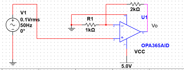

使用如图的同相比例放大电路 如何才能只使用5v单电源放大正弦波呢? 感谢指导
已经收到了您的案例,调查需要些时间,感谢您的耐心等待。
您好,
将输入信号V1的负端接到2.5V (即VCC/2).
