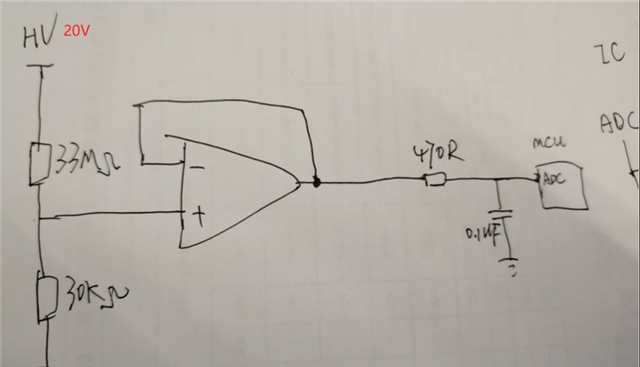

LMV321: LMV321IDBVR贴装后测试发现电压输出过高,延时过长,请帮忙分析一下是何原因?
Part Number: LMV321
遇到的困难:目前LMV321IDBVR贴装后测试发现电压输出过高,延时过长,对调了之前生产的板卡后无异常. 请帮忙分析一下是何原因?
20V输入,
改善措施:我们把运放对调一次,之前板卡输出50mV,新板卡输出2mV。
