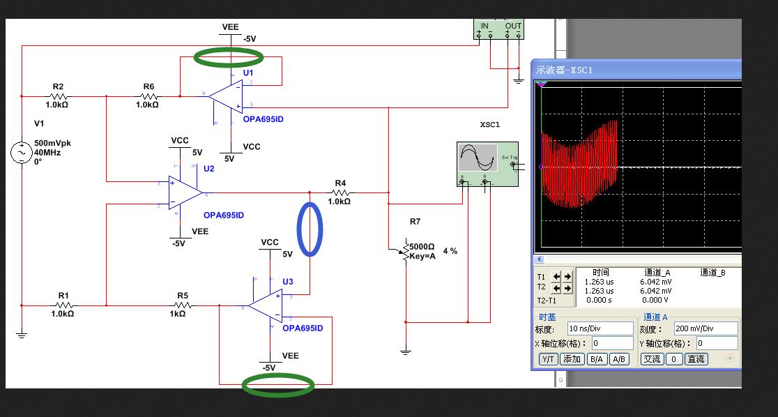

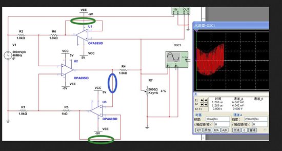

我仿真了一个howland电流源,输出为什么会产生这种自激振荡呢?用别的芯片比如说AD8056就不会震荡
亲;实际的放大器和理论放大器不同,不同产品的频响和延迟及增益衰减不同。所以;有的可用;有的会自激。
就是我的这款放大器不能用在这个电路吗?
可以用;但需要调整一下外围电阻值。
做一下环路分析,增加主极点得到足够的相位裕度,使用低速运放会容易些。
此电路运放选型有些问题,误差和环路反馈形式有也问题;
高频寄生震荡
就此电路而言:要想稳定需在蓝圈加50欧姆电阻,两个绿圈加620欧
方可稳定。
但实际考虑需要在U1使用FET、电压反馈型的高速运放;U3需使用低相位移动的运放
如:U1:ADA4817
U3:OPA658
在考虑实际应用中:5K电阻上的40M你得不到东西的,电阻和线缆的寄生电容不可忽略,首先示波器就需要50欧输入阻抗
