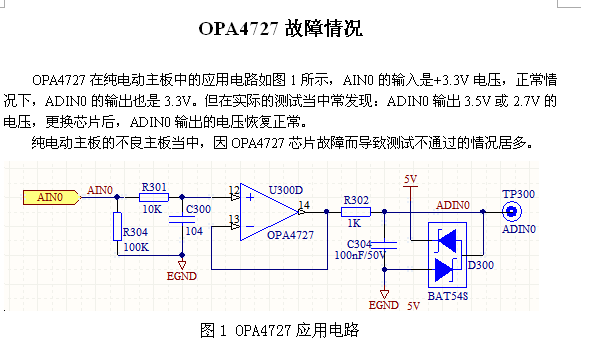

OPA4727四运放做跟随电路,输出电压偶发性误差偏大问题
Other Parts Discussed in Thread: OPA4727, OPA4188
采用该运放为跟随电路,单电源5v供电,要求输入端电压与输出端电压相同,(输入端电压变化输出端同时变动相同电压)ADC同时跟随采样。
实际应用中有部分情况:输入端电压变化时候输出电压不能同时跟随变动。
例如,输入端在1-5v的电压变动情况下,输出端有时候电压会有0.3-0.8v的误差,
(调试的时候偶然出现该电压不一致现象,如果输入端电压继续调试变动,输出端又会恢复与前端电压一致)
该型号四运放我们一个板子上面用三个,出现输出电压误差偏大异常的是其中一个中的一路或两路异常。
该电路设计是否有问题?
为什么会出现某个临界点输出端电压误差变大的情况?
通一批物料为什么会有30%左右的该现象,且该四运放出现该现象的运放为什么四路里面是有一路或者几路的异常?而非四路全部异常?
