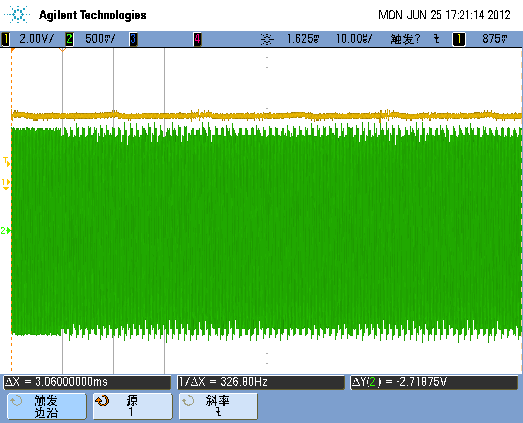

该芯片貌似工作在14443B的时候无法解码,双界面卡,卡片返回在发送的EOF之后大约8ms的时候,是不是超时问题?但是接收超时寄存器貌似只能设置很短时间,无法设置比较长的时间,从示波器上看,数据已经返回,IRQ寄存器也有中断标识,但是FIFO状态寄存器接收数据始终为0,大家帮我看看什么问题啊?有解决方案吗?
如果发送REQB命令,有数据返回吗?产生中断后,IRQ中断寄存器(0x0c)的值是多少?
