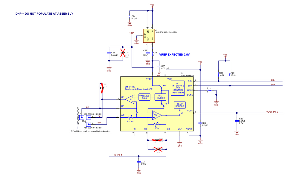

图中画×的元件什么时候起作用,还有C2引脚连接至单片机引脚 这里有什么作用?
一般情况下,有很多时候是为了兼容设计,外接还是用内部的等等
有时候也为了方便调试不同的方案
你可以参考一下这个文档SNAU121,里面91000 SCH的DNP没有那么多

您好,我想请教您一个问题。对于LMP91000这款芯片的原理还有点不了解,对于LMP91000来说,是不是将电路连接好,通上电以后,Vout引脚上就会有随气体浓度变化的输出呢?还需需要先通过IIC对LMP91000进行配置完以后才会有相应的输出?
谢谢您!
这个不一定的
91000有6个寄存器。每个寄存器的默认值代表的含义是不一样的。
所以有可能能工作,也有可能不能工作。依赖于你的外部电路
