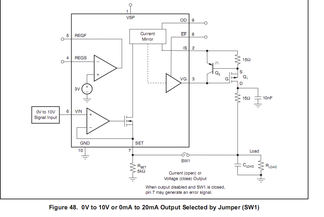

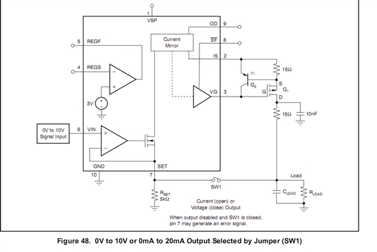

您好:
         最近需要输出4~20mA的电流信号,选取了贵公司的XTR111,同时,希望通过选择可实现0~10V的电压信号的输出,但是遇到困难,希望能帮我看一下问题,非常感谢。
      1) 在datasheet 20页中的figure 48中   ,输出是需要接在pin Rset上还是需要接一个5k欧的电阻,输出 = 输入?

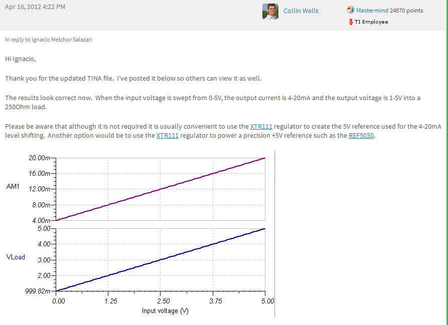

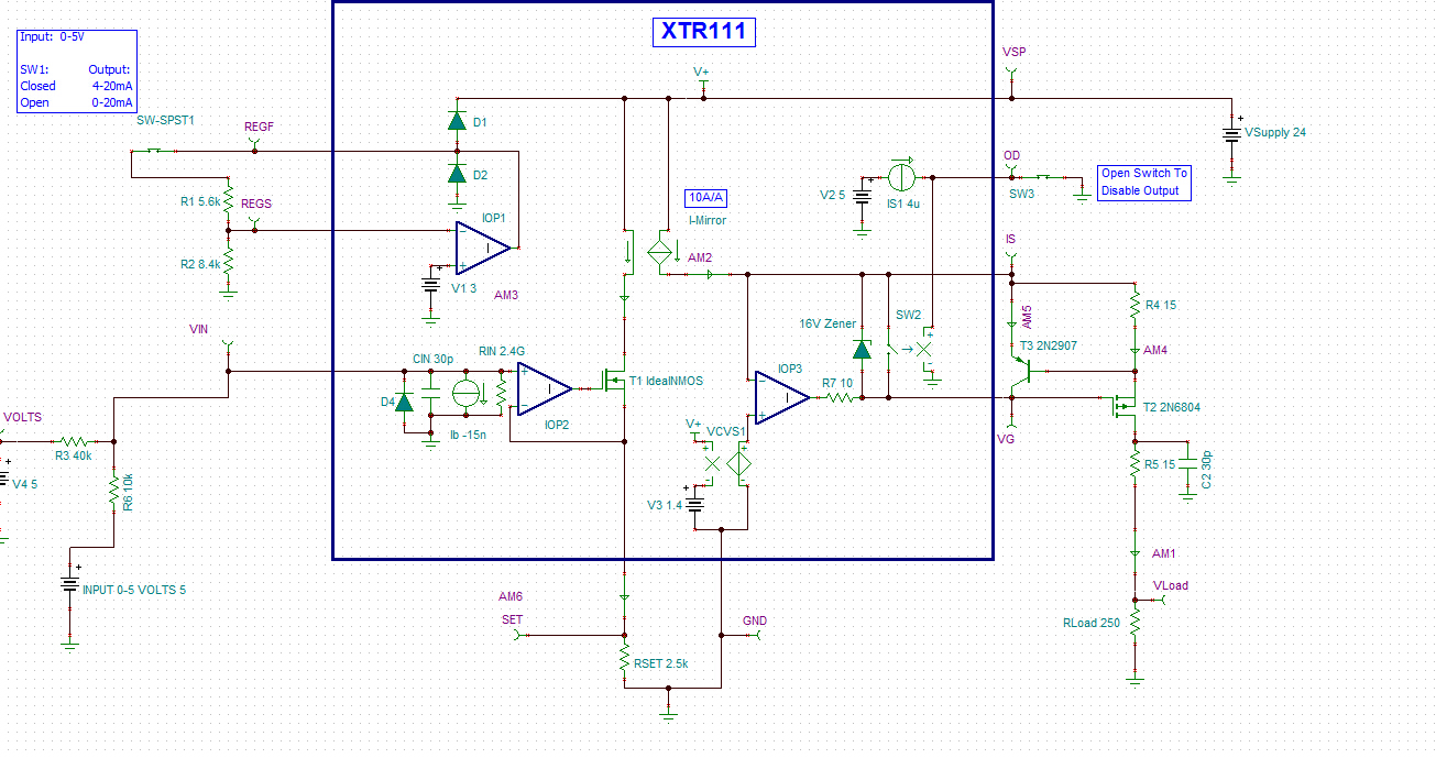

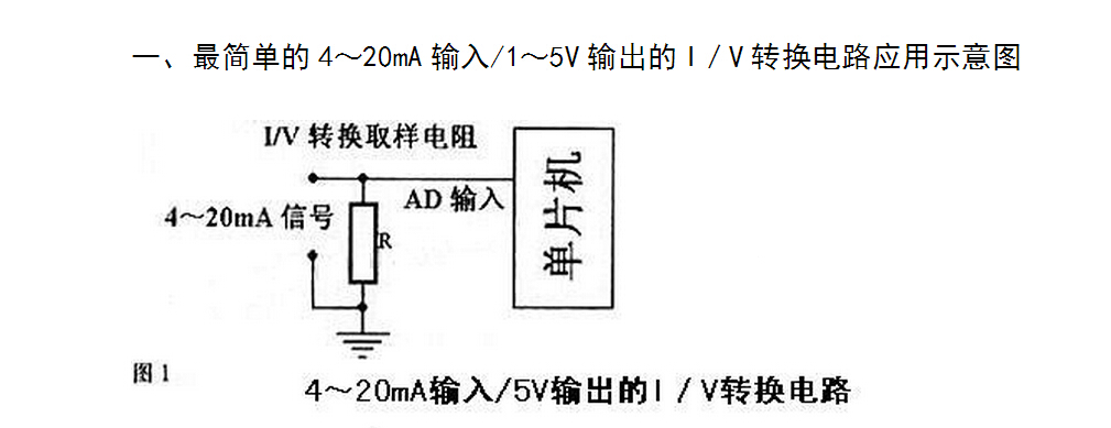

      2)从我在网上查到的以及在TI E2E上查到的,我理解的是需要接一个电阻,如
The results look correct now.  When the input voltage is swept from 0-5V, the output current is 4-20mA and the output voltage is 1-5V into a 250Ohm load.
   3)若按照2)来理解1),则输出应为0.02*5000=100V,而不是10V
   4)图1   figure48
图2:网上找寻资料
  • 您好,
    电流输出时, SW open, 输出的4-20mA电流是通过右下角Rload 250 ohm电阻, 电阻上的压降是1~5V的.
    电压输出时, 从XTR111内部结构可以看到, 输出电压与输入电压实际是分别接在放大器的两个输入端的.
    Kevin
