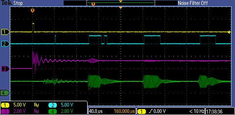

您好,关于TDC1000—TDC7200EVM开发板中,在测试过程中发现有如下问题?请您帮忙看下
此时液位约7cm左右,我想问下第一个错误的stop 信号产生的原因。备注:此时的设置为:4个pulse,多stop。增益6db。
黄线为start,蓝线为stop,紫线为探头,绿线为compin。
每次测量的时候,一旦我改变增益或者阈值,就会有不正确的stop信号产生,想问问这个到底是什么原因?有什么办法规避?
  • 您好,出现错误的原因有2:
    1,阀值设置不对,这是基本原因;
    2,信号信噪比太差,这是根本原因。
    解决方法:
    1,增大驱动信号,建议驱动信号使用十几V以上;
    2,建议增大发送波的个数,例如32个,这样,传感器能够获得更大的驱动功率;
    3,增益可以适当设置大一点,让有用信号趋于饱和,然后设置一个较大的阀值。
