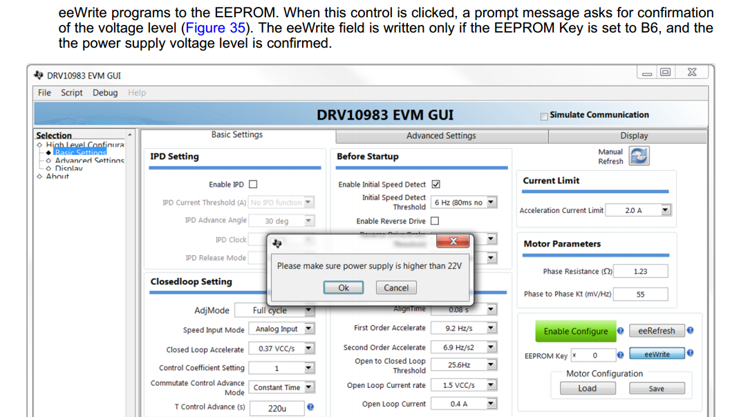

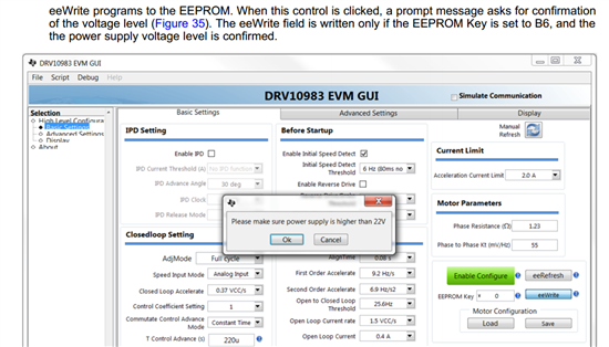

DRV10983用GUI控制的话,是没法像其他软件那样可以烧录程序进版子里吗?我这边用版子驱动电机,用GUI软件成功,可是断电以后就得重新下载,有什么办法可以下载进去后一直可以用的??请大神指教。
Hi Bing rui
请不要勾选GUI右上角的Simulation communication,然后Enable Configure即可. 这个芯片最终量产的时候只需要通过IIC将调试好的参数写入EEPROM即可,掉电后数据依然存在。
请下载DRV10983的EVM使用手册查看细节。
http://www.ti.com/product/DRV10983/technicaldocuments
