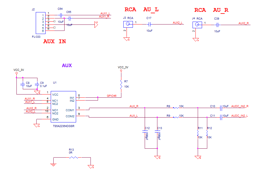

使用TS5A22364做音频信号二选一,音频信号输入输出都做了电容隔直,电压接3V,当其中一个通道输入信号较小时(不会超过输入阈值),切换到另一个通道,也能从功放中听到前一个通道输入信号的声音,请教下为什么会出现这类问题?
您好,可以把这一部分的原理图发给我们看一下吗,猜测可能是由于输入电路的问题造成的crosstalk.
是在PCB板子上做的测试吗?
是的。
模拟开关也需要共模电压,所以最好不要输入输出都做电容隔直,一边隔直,另一边直接接就行,但是要保证直流电压不要超过电源电压。也就是说,模拟开关也是有输入输出范围的。
