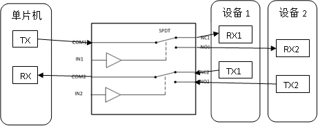

模拟开关的两端(COM)和(NC或NO)是双向的吗?也就是说COM端或者(NC or NO)都可以作为源吗?
比如单片机使用一个uart去和两个设备通信,允许分时通信。我使用TS5A23159(如图)将RX和TX在两个设备之间切换,可不可以呢。注意RX和TX的信号方向正好是相反的。
判断一款开关是否为双向,可以看下内部架构,或者看是否为Multiplexer / Demultiplexer。
嗯,谢谢。“Multiplexer / Demultiplexer”确实表达了具有双向的意思。

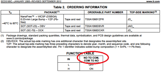

不过对于单刀单掷的开关,就不会有“Multiplexer / Demultiplexer”这样的单词了,比如TS5A1066。应该怎样看具有双向的功能?

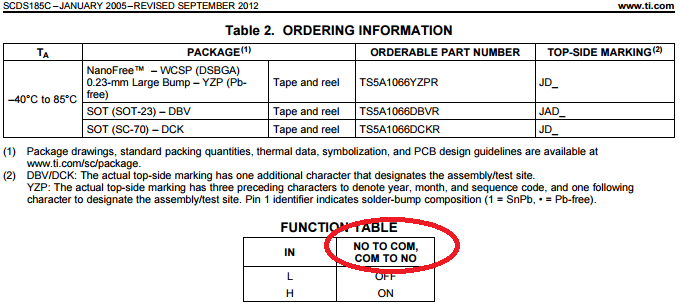

Seasat Liu 说的,Function Table 确实是一个可以看出的位置:
您说从内部构架,应该怎样看出呢?
Kailyn Chen 说:判断一款开关是否为双向,可以看下内部架构,或者看是否为Multiplexer / Demultiplexer。
我刚看了下,内部架构都比较简单,可能没法看出是否双向,那么可以通过Multiplexer / Demultiplexer字样,真值表,或者引脚介绍里面对引脚类型也会有IO注释这三种来判断。
