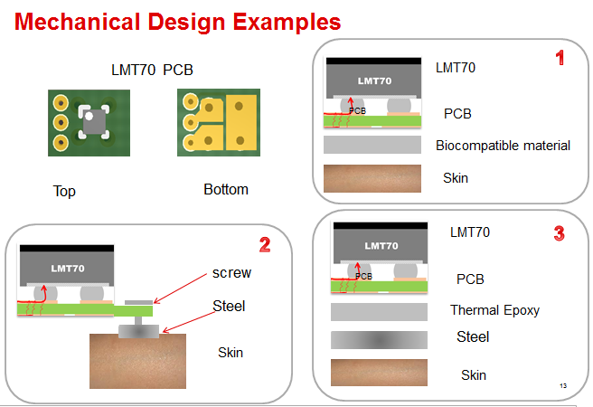

我想做一个给宝宝测温的蓝牙体温表,此体温表是圆形的,比一元硬币大一些,内部有一个纽扣电池供电,放在宝宝的皮肤上,通过蓝牙BLE无线传输,与手机通讯,并且可以把测到的体温数据传送给手机显示。关于测温sensor,我想选用LMT70。
这个测温小元件是需要焊接到电路板上的,我的产品肯定得需要外壳,电路板是不能裸露的是在外壳里面的。
那皮肤的温度怎么才能传导到这个测温元件上呢?
请问有这方面的经验吗?或者有相关的资料吗?
你可以参考下下图
Wanda,非常感谢!!
