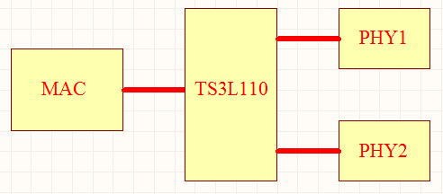

TS3L110切换速度是多少
Datasheet的第5页switching charateristics里面有具体的切换时间参数
请教一下,TS3L110能按照如图所示设计吗?冗余,我希望是两个RJ45出来的地址是一样的
上面的回复错了,不是用TS3L110,开关刀数不够。

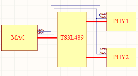

用TS3L489进行切换,如图所示,这样的冗余设计可以吗?切换后RJ45地址不变
是TS3L4892吗? 没有TS3L489这个型号
是的
