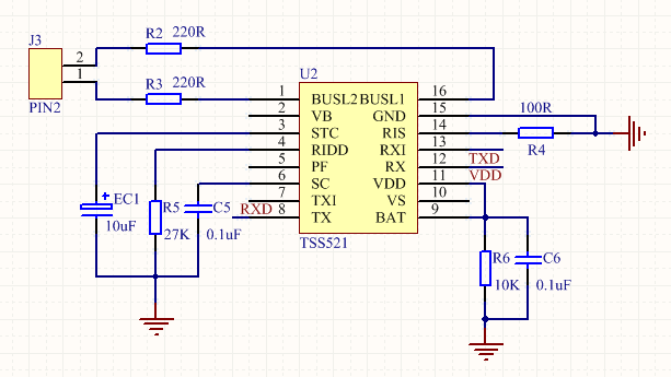

tss521的外围电路如下图。RX引脚接单片机TXD,TX引脚接单片机RXD,J3连接mbus主机。单片机每隔2秒通过tss521向主机发送数据,波特率2400,主机可正常接收。但是tss521用几分钟后就发烫,请问这是什么问题?
也不能正常工作了。。用ti的串口例程,从串口调试助手发送后,不能回显,请问这是什么问题?
可以看一下电流有多大?这颗IC工作的时候电流本来就比较大。如果供电的电流合理,那么请使用更好的散热PCB,包括面积更大的覆铜的PCB。
不是很熟悉meter bus总线,但通过TSS521的datasheet来看,这款收发器就是一个meter bus 信号和UART串口的转换。
感觉发热的不正常,是不是跟mbus总线上串联的两个电阻有关?手册中的这个远程供电,怎么没有地?430的TXD与RXD分别与TSS521的RXI与TXI连接吗?
两个220ohm的保护电阻没问题。
430的TX和TSS521的RXI接,430的RX和TSS521的TXI接,也没问题。
有测试静态电流大小吗?
手册中的远程供电时将TSS521的电压输出VDD给430供电,TSS521的Pin15为GND脚。
静态电流就是指的在没有输入的前提下,流经Vcc的电流的大小是芯片自身的静态功耗,可以实际测下是不是这个电流是否满足要求。
