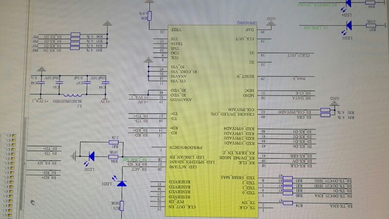

dp83620与et1100通过mii连接,dp83620后接afbr-5803光电转换模块,连上光纤后一直不能被主站扫到,请教各位可能是什么原因,主站能读到载波信号,测rxd(4:0)也有数据波形,但返回数据没有Other Parts Discussed in Thread: DP83620, DP83620-EVK

1. 提供下PDF版本的原理图,包含时钟、PHY和光模块的连接情况等相关部分,
2. MDIO是否有通过1.5kohm上拉处理?
3. 与ET110相连的MAC接口采用的是MII还是RMII?如果是MII接口,所有的16个pin都需要和MAC controller相连。
4. 你提到RXD有波形数据,但是没有返回数据,不太明白你的意思。主站发送数据,从站DP83620+ET110负责解析? DP83620只工作在物理层,解析物理信号为数据这是ET110的工作,

1.原理图在附件中,DP83620的时钟由ET110提供为25Mhz
2.MDIO是有上拉处理
3.与ET110相连的MAC接口采用的是MII,其中1脚TX_CLK是输出时钟信号,未连接,TX_CLK也必须连接吗(ET110芯片上无此信号管脚,且我们之前用其他PHY芯片时也未连接)
4.主站扫描从站时,能在rxd(4:0)数据线上测到数据波形,一个扫描周期的波形大概有10S,不知道这个波形是否正确,且39脚RX-DV,40脚CRS/CRS_DV/LED_CFG一直保持低电平,如果接收到有效数据时应该是高电平吧
麻烦您看一下可能是什么原因,还是因为配置不对,非常感谢!!

原理图有以下可能的问题
1. MDC不需要上拉处理,MDIO需要通过1.5kohm电阻上拉
2. DP83620与光模块之间的端接不太合适。
请登录TI官网下载DP83620EVM的参考原理图,参考上面的电路参数调整尝试。
http://www.ti.com.cn/tool/cn/dp83620-evk?keyMatch=dp83620&tisearch=Search-CN-Everything
如果DP83620接收到有效的信号,RX_DV和输出高电平。
