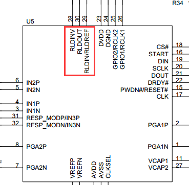

ADS1191做两极导联测心电,右腿驱动不接,RLD相关的三个引脚可以直接悬空吗?
右腿驱动必须接,不然干扰很大,RLD也不能悬空,具体请您查看数据手册:http://www.ti.com.cn/cn/lit/ds/symlink/ads1191.pdf
手册我看了,右腿驱动电路是抗共模干扰的,我用锂电池供电,避免引入共模干扰,您的意思是按照芯片手册那种接法去接,但我如何实现两极导联呢?芯片手册中的DIN虚线框的 是不是可以不连接的
虚线框要连接,SHD_DRY连接屏蔽线。
感谢您的耐心解答,有两极导联的方案吗?
参考下这个:http://www.ti.com/lit/ug/slau384a/slau384a.pdf
好的,谢谢!
这个您也可以参考下:http://www.ti.com/lit/an/sbaa188/sbaa188.pdf
