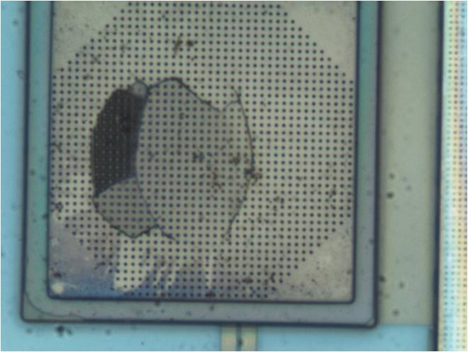

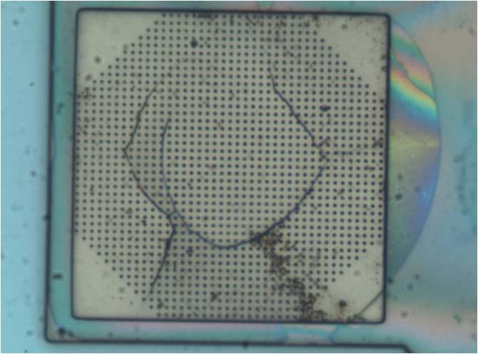

最近我们在一款视讯产品上使用PCM1808出现的,无输入有输出杂音、有输入无输出问题,请第三方分析,为BONDING处有弹坑问题,请问专家弹坑问题是否是造成此不良现象的原因呢?
你好,这种情况无法判断,建议你先提供原理图,并且将输入端接地看是否还有噪声。并且同时检查下时钟是否正确。建议再贴一个时钟和数据的图上来看看。
这个是怎么发现的,把bonding线取下来有可能会损坏这个焊盘。如果芯片没有拆开,可以通过芯片管脚的IV曲线来判断IO口是否出现开路。
