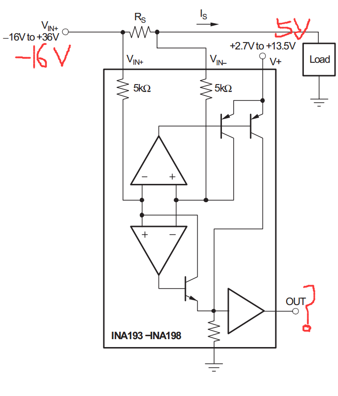

INA193,
如图,器件手册上说能输入最大-16的负电压,我想知道,假如我如图所示,输出out端是正电压还是负电压呐?搞不明白,我的理解,如果器件VIN是负的,IS方向是反的,我做测试发现out端根本不能输出电压额,那手册上的输入负电压怎么理解
INA193是单向电流检测放大器,那么VIN+为-16v的时候不就是反向电流了么

你的理解有误。193确实是单向电流检测。如果更好地解释你这个问题,你可以看下数据手册14页,figure22的连接方法。
拓扑错了
应该把电阻的两端交叉一下。输入运放的正负不能错
数据手册上的-16V到+80V输入电压指的是运放共模输入电压范围,而你这里的单相电流检测是指Vin+和Vin-之间的差值必须要为正电压,输出才能正常输出放大信号,即不论输入电压多少伏,流过Rs的电流必须从Vin+端流向Vin-端。
测量这样的双向电流,可以在193的输入端加入一个小的偏置电压,使输入电流为零的时候,输出电压不为零。也可以使用AMC1200一类的隔离放大器实现双向电流检测。
