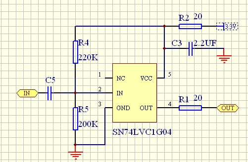

如图,当输入端没有输入信号时,输出端电平有高有低的是什么原因?
在使用3.3V供电时,2V以上的输入视为高,0.8V以下视为低,2脚的电压经过R4和R5分压之后,大约有1点多伏,因此输出可能会不稳定
Thanks Terry,明白了
