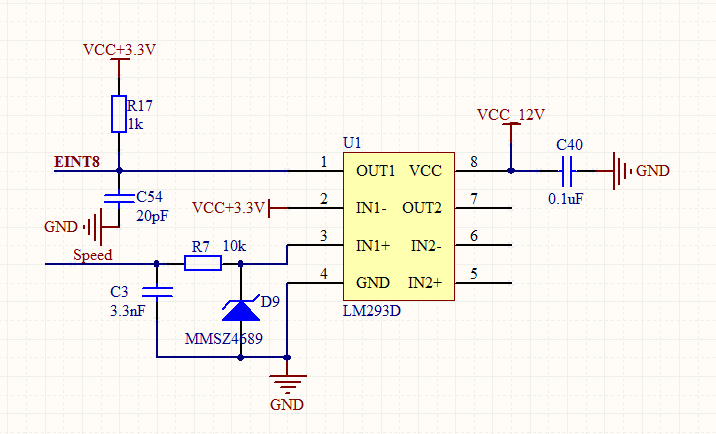

图中Speed信号是5~12V幅度的方波信号,D9是5V的稳压管,out1--EINT8接至MCU;
使用过程中发现LM293总是被烧坏,请帮我分析下该电路里哪里有问题?
几点建议:1. 检查下PCB上是否有焊接短路的情况。 2. 建议您可以先仿真下。 3. 建议您通过TI 授权代理商来购买TI产品,TI授权代理商请参考这个链接:http://www.ti.com.cn/general/cn/docs/gencontent.tsp?contentId=24957
