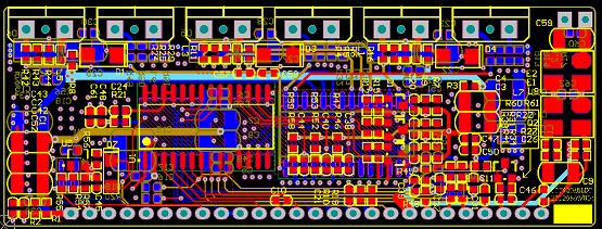

近期使用TI的UC2625做了一个BLDC的控制产品。基本原理是借用UC2625实现BLDC的控制逻辑,使用IR的IR2132实现功率驱动放大,最终产品为600V/20A的BLDC驱动。在使用过程中发现,UC2625本身提供电流监测的功能,但是由于是使用采样电阻方式极易引入干扰(弱电部分“地”需要跟强电部分“地”共地)。从而造成UC2625的OSC波形产生抖动(在控制IGBT的开关时),从而产生恶性循环。
本电路共设计了3版,工程师做过一版,基本失败。我自己设计了2版在第二版中将问题解决。
其中有两点:
1、对于采样电阻的采集信号,加入了共模和差模的滤波电路,同时需要保证其速度
2、此类电路的设计过程中,PCB布线决定了整个产品的成败。
附上两张图片,仅供参考。
