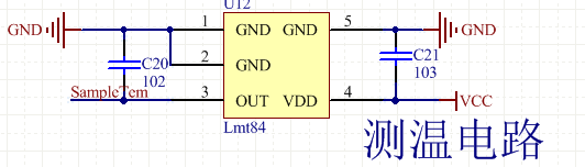

如上图所示,这张图为测温电路,使用之后无法正常输出电流。有没有可能是芯片坏了。芯片电压输出不稳定,高的时候200mv,低的时候就及毫伏。希望能够有使用的人解释一下。
电路接法是否有问题?关键我在某宝上买了5片都不行,是否可能是电路错了?
电路看起来是正确的。建议您通过TI Store或者TI授权代理商采购。 TI Store: https://store.ti.com/default.aspx TI授权代理商: http://www.ti.com.cn/general/cn/docs/gencontent.tsp?contentId=24957
