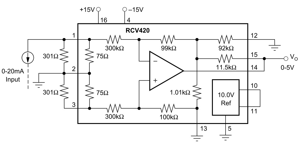

TI工程师,您好。
我用RCV420芯片做了一个电路,想用这个芯片完成4-20mA电流信号转换为0-5V电压信号,芯片用±15V电源供电,测试时发现,当芯片的3引脚也就是电流信号输入引脚,没有电流信号输入时,芯片的14引脚,也就是输出电压信号引脚输出了-1.2V电压,当有4mA电流输入时,芯片就没有-1.2V电压输出了,输出0V电压,请问这种情况是怎样造成的?我用了3个RCV420芯片,都出现了这样的情况。RCV420的输出电压引脚连接模数转换器TLC549芯片,TLC549在没有电压输入时,2引脚也就是电压输入引脚有0.15V电压输出,当有0V电压输入时,也就是有4mA电流输入RCV420时,TLC549的输入引脚就没有0.15V电压输出了,是0V,这又是什么原因造成的?给RCV420供电的电源输出的电压不是精确的±15V,是+14.986V和-14.875V,给TLC549提供的基准电压不是精确的+5V,是约+5.2V,是否有可能是电源电压不精确造成的上述情况?
